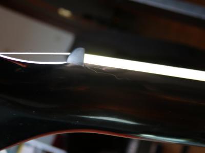

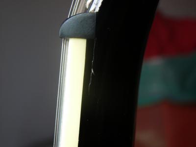

Hola. Recientemente he descubierto unas pequeñas grietas bajo la cejuela en ambos lados del mástil de mi guitarra nueva. Al principio pensé que sería cosas del acabado, ya que según había leído eran a veces un poco descuidado, pero dudo si puede ser algo más grave. Os dejo unas fotos para que me deis vuestra opinión. He de decir que la guitarra no muestra problemas de afinación. Mi pregunta es si es algo grave o simplemente estético. El caso es que me gusta bastante como suena la guitarra y actualmente no tienen un remplazo en ese acabado en thomann. Además estoy justo en el limite de los 30 días de money back. Y no sé si quedarme con ella a pesar de esa tara.

Descambiala ya, estas perdiendo tiempo, cuanto tiempo tiene?

Pues que te la cambien, es un defecto de fabricación.

es como si se despegara el diapasón.
A cambiarla tocan...espero que puedas

Les acabo de mandar la solicitud de devolución. Es una pena, porque andaba bastante enamorado de esta guitarra y ya no tienen este modelo en stock (salvo en blanca, y a mí no me gustan las guitarras blancas). Ya os contaré a ver qué me dicen. En principio la recibí el día 16 así que estoy todavía dentro del money back.

Pues si te gusta tanto, ve con un luthier para que la examine, puede ser que solo sea dos golpes que por casualidad estén ahí, o que hay arreglo fácil

De momento se va de vuelta a Alemania a que la examinen. A ver qué me dicen. Ya os contaré.
