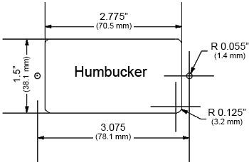

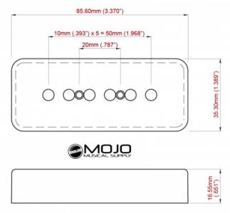

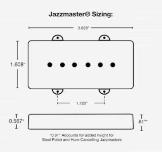

Adjunto algunas imágenes para que tengas mejor idea de los tamaños. La Jazzmaster es más grande.
Saludos!

La pastilla de jazzmaster no es una P90 ni en sonido ni en tamaño, que hay mucha gente que las confunde. De hecho suena mucho mas a single que a P90.
Dicho esto, el hueco que tienes que hacer en el cuerpo para instalar unas pastillas de jazzmaster en una paula es enorme porque son unas pastillas grandecitas... Sinceramente cargarse el mueble de una les paul para ese experimento a mi me dolería... Aún así como dicen por ahí arriba existen les pauls con singles y seguro que en youtube hay alguna muestra de como suena eso ;)
