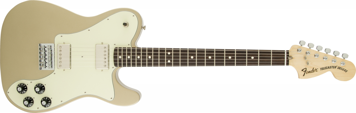

Estás buscando una Fender Telecaster Troublemaker
Si no, una Deluxe de toda la vida. Precisamente un amigo me ha dejado una Cris Schifflet para grabar estas navidades y es cojonuda... por cierto, la quiere vender...

Marin, interesantes opciones pero ninguna es fresno/arce, la troublemaker (caoba) en cualquier caso tiene pintón, aunque esa pala.... hmm, no sé si me acaba de convencer, me pasa como con las deluxe, la pala quiero que me guste pero... no lo consigo!! jaja
La Schifflet guapísima pero es aliso también. Tuve una standard americana HH edición especial muy chula que era del estilo, gran guitarra pero no era el sonido que buscaba y la vendí. Era esta exactamente, con los inlays en el mastil , guitarra muy particular, la Schifflet me recuerda a ella.
