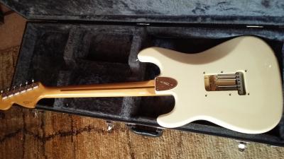

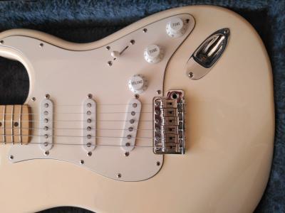

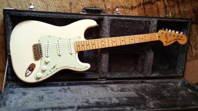

Pues yo tuve hasta hace bien poco una estupenda Classic 70 Strato del 2005 que originalmente era una Olimpic White y que, que con el paso de los años, había sacado un color crema muy, muy bonito ... Eso si, acabada en simple y baratejo barniz de poliuretano, nada de acabado con la más sofisticada nitrocelusosa ...
Tengo todavía las fotos del anuncio que hablan por si mismas ..
En la primera lleva el pickguard Green Mint por lo que quizás no se aprecia demasiado, pero en las tres últimas fotos se nota el contraste con la tapa del trémolo y el golpeador originales de color blanco envejecido o Parchment. Los botones de los potenciómetros si son de color blanco normal . Así se aprecia mejor ...
Normalmente los blancos tienden a amarillear con la exposición a la luz, aunque si lleva acabado nitro, pues .... :roll:
