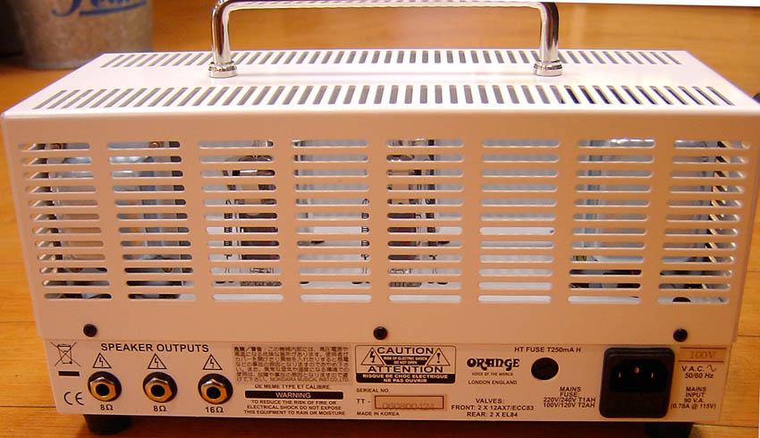

Buenas,
Voy a comprarme(si no me decis lo contrario, claro) una pantallita mesa boogie de 1x12 de 8ohm. Y tengo un tiny terror que tiene 1 salida 16ohm y 2 de 8ohm.
La cosa es, que cuando lo tenga todo conectaré la pantalla 1 de las 2 de 8ohms, esto está bien? o debería buscarme una pantalla de 16ohms ya que es solo 1?
Es que ando un poco perdido con el tema de los ohms.
Gracias!

tiene una salida de 16, y 2 de 8 por separado? o 2 de 8 en paralelo?
tienes que saber esto, porque entonces solo puedes usar una pantalla o dos..

Creo que 8ohm separados no?(que alguien me corriga si me equivoco)
Te adjunto una foto que he encontrado por internet de la parte de atrás.
http://www.first-take.co.jp/takeoff/sale_gif/amp/am0055%20orange%20tiny%20terror_back.jpg
Mira esto es lo que aparece en el manual del tiny terror:
(segun ves las salidas en la foto anterior)
1. 8 Ohm Output
For use with 1x8 ohm speaker cab or 2x16 ohm cabs; using both 8 ohm outputs together
2. 8 Ohm Output
3. 16 Ohm Output
For use with 1x16 ohm speaker cab
Esto significa que puedo usar 1 pantalla de 8ohms solos?

Tus posibilidades son:
Usar una pantalla de 16omh. en la toma de 16omh.
Dos pantallas de 16omhs en ambas tomas de 8omhs.
O una pantalla de 8omhs.(la Mesa por ejemplo;)) en cualquiera de las tomas de 8omhs.
Muy completito el ampli en ese aspecto, si señor.:)
