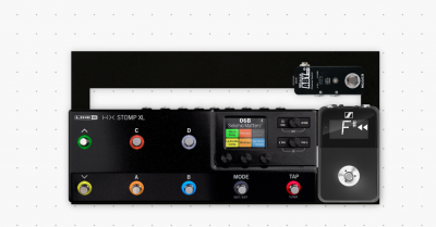

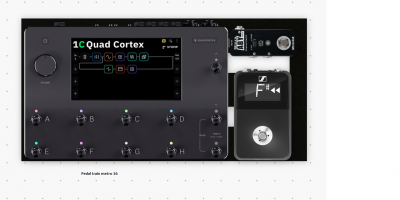

Hola buenas de nuevo compañeros.
Mi Mooer Ge200 ha muerto después de 4 o 5 años, los pulsadores no van y se queda bloqueada, se por que pasa esto pero la solución sería cambiar toda la placa de la parte de los botones, contacte con mooer pero no respondieron, así que como quiero mejorar mi setup a algo más polivalente he decidido lanzarme a la piscina y mi primera pedalera con la idea de que sea super polivalente, tocar en casa conectado a la pantalla, o llevarme la pedalera para tocar con los colegas conectado a mesa sin necesitar arrastras las pantallas y demás armatostes :russian_roulette:
El caso es el siguiente dudo entre dos chismes el Quad cortex y el hx stomp xl.
El del Cuad cortex se ve de lujo y el del Hx stomp queda algo mas feo pero eso es lo de menos.
Las dudas principales son, con HX Stomp Xl puedo poner una salida con simulación de pantalla y otra sin?
Puedo ajustar los Db de salida de cada uno de esos Outputs?
Helix lleva bastantes años circulando y toda la competencia tiene pantallas táctiles etc, temo comprar la hx y ver en un año un chisme nuevo de line6 con pantalla más grande tactil bluetooth wifi y esas cosas que tanto nos gustan.
Los 8 bloques son suficiente imagino si, pero cuando un chisme barato como el mooer tiene 9 me hace dudar si estoy avanzando o no, imagino que con los snapshot se gana muhco.
O quizás debería pillarme el quad cortex ya puestos? son mil pavos más que doler duelen pero si el sonido es mucho mejor, mas sencillo e intuitivo de usar y tiene muchas ventajas tiro a por el, ahora si me decis que no merece la pena me quedo con la hx xl.
¿Que opinais? No soy ningun pro ni doy conciertos pero si un aficionado al que creo que tanto marketing de cacharros le ha empezado a afectar :descargando::babeando::bronca::shock:

Para mi la limitacion mas grande del HX stomp XL es el numero de bloques. 8 bloques pueden no ser suficientes si quieres hacer muchas marcianadas. Pero es ideal si lo quieres combinar con otros pedales. Tienes pensado utilizarlo con mas pedales. Veo en la foto que le pones una caja ABY y un afinador. Para que los necesitas?

No soy muy de pedales no creo que le llegue a conectar pedales, lo que ves en la imagen es el inalámbrico XSW-D de sennheiser, pero tiene un defecto en mi opinión y es que no tiene entrada, si te quedas sin batería te tocaría desconectar el cable donde este conectado para conectar el cable de guitarra y en casa no siempre voy a usar el inalámbrico, para eso será el aby para seleccionar entre el inalámbrico o cable
