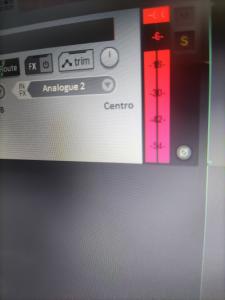

59 pues tengo el "gain ", por la mitad, y en este caso la pastilla es una Seymour Duncan JB
Bien, pero qué entrada te marca en el daw? Yo lo pongo que llegue aproximadamente a -6 db y no suelo tener problemas.
Madmen 66
por el 26/03/2023
Hola, aquí dejo ya las últimas fotos. Y terminamos con el tema. Pues tendréis cosas más interesantes que hacer, jejeje. #61
Para que me llegue a 10 db, tengo que poner la perilla de ganancia por la mitad, y si quiero que lleve a 6 db, tengo que poner la perilla , a falta de un cuarto para el final.
Por lo que se me forma un 🎪🎪 circo.
No es mucha distorsión?
Y a que Db,s, trabajáis a 6 db?

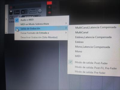

Y ya por último e intentando cerrar ésto. Os mando otra foto donde , esta la perilla de volumen 🎚️, hay una pestaña, que pone "IN".
Y entonces sale un cuadro, donde aparece, Audio o MIDI
Salida de Grabación, y está puesto por defecto:
"MODO DE SALIDA"- post fader.
Lo digo por si hay que poner algo más, en esas ventanas.
