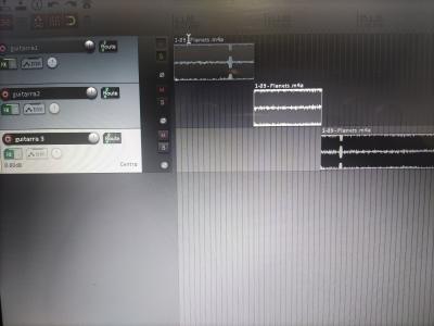

También me he dado cuenta que la onda de grabación y la barra es más pequeña. El Pc también se ha optimizado, puede que sea problema de configuración.

Y lo que he comentado, la barra de grabación es más pequeña, y el onda también.

Si la onda es más pequeña, por lo menos en la visualización de Reaper cómo muestro en la foto, influye al sonido? Es decir, tiene menos "sonido"?

-Barra de sonido y onda más pequeña , como muestro en la foto, pero tanto en Reaper, como una vez renderizado a MP4 o wav, no aprecio nada raro. Puede ser algo meramente visual.

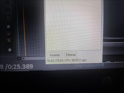

-Para meter ciertos efectos a la guitarra, pues copio la pista de guitarra y corto un trozo y le meto otro plugin. Pues la CPU se sube a 70% y empieza a entrecortarse el sonido, y a salir unas luces rojas, en la parte de abajo donde están los controles y la línea de tiempo.

Con un solo plugins en una pista la CPU se sube al 70/74%, y ya cuando le meto más pistas , directamente se queda "pillado".
