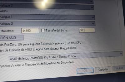

Cómo digo, cuando guardo el proyecto, y lo abro y reproduzco, no hay ningún problema con los plugins, ni el uso de la CPU.
Solo me hace falta, no tener tantísima latencia, cuando grabó.
Al no abrirse la ventana de Configuración de Asió. Se lo cambio yo manual a 500 por ejemplo, es para grabar guitarras.
Madmen 66
por el 14/03/2023
Acabo de subir a 500 , y me va de maravilla. Sin ninguna latencia, ni nada extraño.
Con 500 tiene calidad, o le subo a 1000?
Cómo digo es para grabar guitarras, con 4/5 plugins.

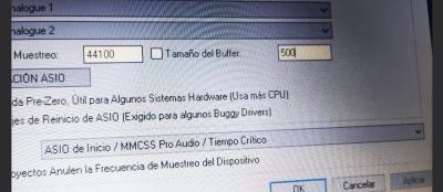

Aunque el problema que tenía, aparentemente, lo tengo solucionado.
No sé si tengo Reaper bien configurado, ahora con la nueva SSD. En breve voy a grabar unas guitarras, y cuando las mezcle y renderice, pues me gustaría, que tuvieran la máxima calidad posible.
El tamaño de el buffer , no lo puedo mover. Pues no sé qué pasa , que en la pestaña de configuración Asió, no me abré al tocarle, ninguna ventana, con el tamaño de Buffer.
Pero en las dos casillas que hay al lado si que puedo ponerle, los valores que quiera.Muestreo
4800 y tamaño Buffer 500 .
Con estos valores me va de maravilla, y a mi oído, pues suena bien. Que pensáis?
500 esta bien o lo subo a 1000?
Por qué no se abre , ninguna ventana, al tocar la pestaña "CONFIGURACIÓN ASIÓ"?.
Pd: Siento la "tabarra", con este tema, pero me gustaría solucionarlo, muchas gracias.

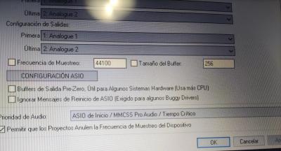

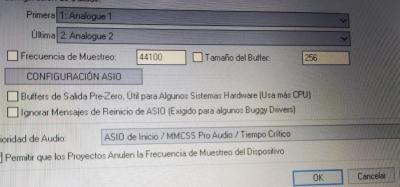

El tamaño del buffer suele ser múltiplo de 128, es decir, 128, 256, 512, 1024, 2048, es raro que te deje poner 500. Veo al lado del tamaño de buffer una casilla, has probado a clickarla?
En cualquier caso, si te funciona a 500, pues está bien para ti, esto depende mucho de la máquina que tengas, si tuvieras una máquina superpotente le daría igual que tamaño de buffer pusieras, porque podría moverlo todo sin problema. Eso no te da más o menos calidad, sino que le permite al ordenador optimizarse para la función que estés haciendo, buffer pequeño, menos latencia al grabar. También te digo que si 500 te va bien para grabar, si usas muchas pistas es posible que después se le atragante al reproducir y debas subirlo. A groso modo, se puede decir que al ordenador le gusta un buffer pequeño para grabar y uno grande para reproducir, sobre todo si usas muchas pistas. Si no es asi es posible que con un buffer a 500, (512), funcione bien para todo. Si al reproducir oyes clicks y pops, súbele el buffer.

#30 hola, pues voy a utilizar unas 4 pistas , con alrededor de 9 plugins. Pero las pistas es la misma canción, que voy copiando y recortando , para meterle efectos diferentes Es decir que es a base de cortes.
Esta tarde he empezado a grabar, y tengo que mutear algunas pistas, para que no se atranque, la reproducción. En la grabación me pega algunas "rascadas" y luego a la hora de reproducir, para hacerle algunos ajustes se va parando, y no puede.
Lo he probado todo, subirle la frecuencia de muestreo de 44100-48000 hz, y hasta me cambia el tono de el sonido!!!
Luego en tamaño de buffer, le da igual de 512- 1024.
Me va algo mejor, pero con 4 pistas no puede.
Y es súper molesto, tener que mutear pistas.
No sé qué puede ser, o que puedo hacer?
