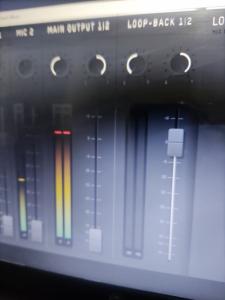

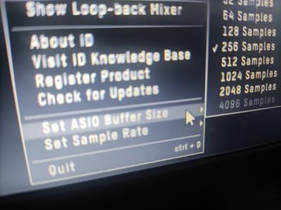

Y ya he visto la App de audient y hay si que me deja , ......SET ASIO BUFFER SIZE,
SET SAMPLE RATE: 44.1 KHZ- 48..... en este parámetro no hay nada , seleccionado. Que kHz le pongo?
Y lo de el problema de el volumen, tiene que ver con esto?
Perdón, por lo pesado que me estoy poniendo, pero es que no consigo ajustarlo del todo.
Mando fotos de la ventana de Configuración de la app Id4

El estandard en la musica suelen ser 44.1 khz pero si vas a utilizar lo que grabes para un video yo lo pondria en 48 khz

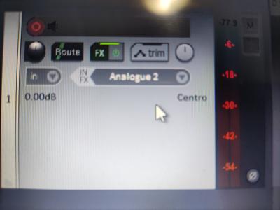

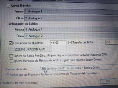

Os dejo otras fotos de cómo tengo configurado Reaper.
Solo se escucha la guitarra, en salida "Analoge2".
A ver si veis el problema que tengo con el volumen de la guitarra, pues le tengo que subir muchísimo a la perilla de volumen y distorsiona el sonido.
Madmen 66
por el 25/03/2023
Foto configuración:

#56 el sonido, es igual con plugins y sin ellos.
Pero por ejemplo, pongo un MP3 en Reaper, y tengo que bajarle a -6/7 db. para que se escuche la guitarra (que la subo a , 4/5 db+).
Cosa que antes no me pasaba, el volumen 🎚️ era bastante más alto, el de la guitarra 🎸.
