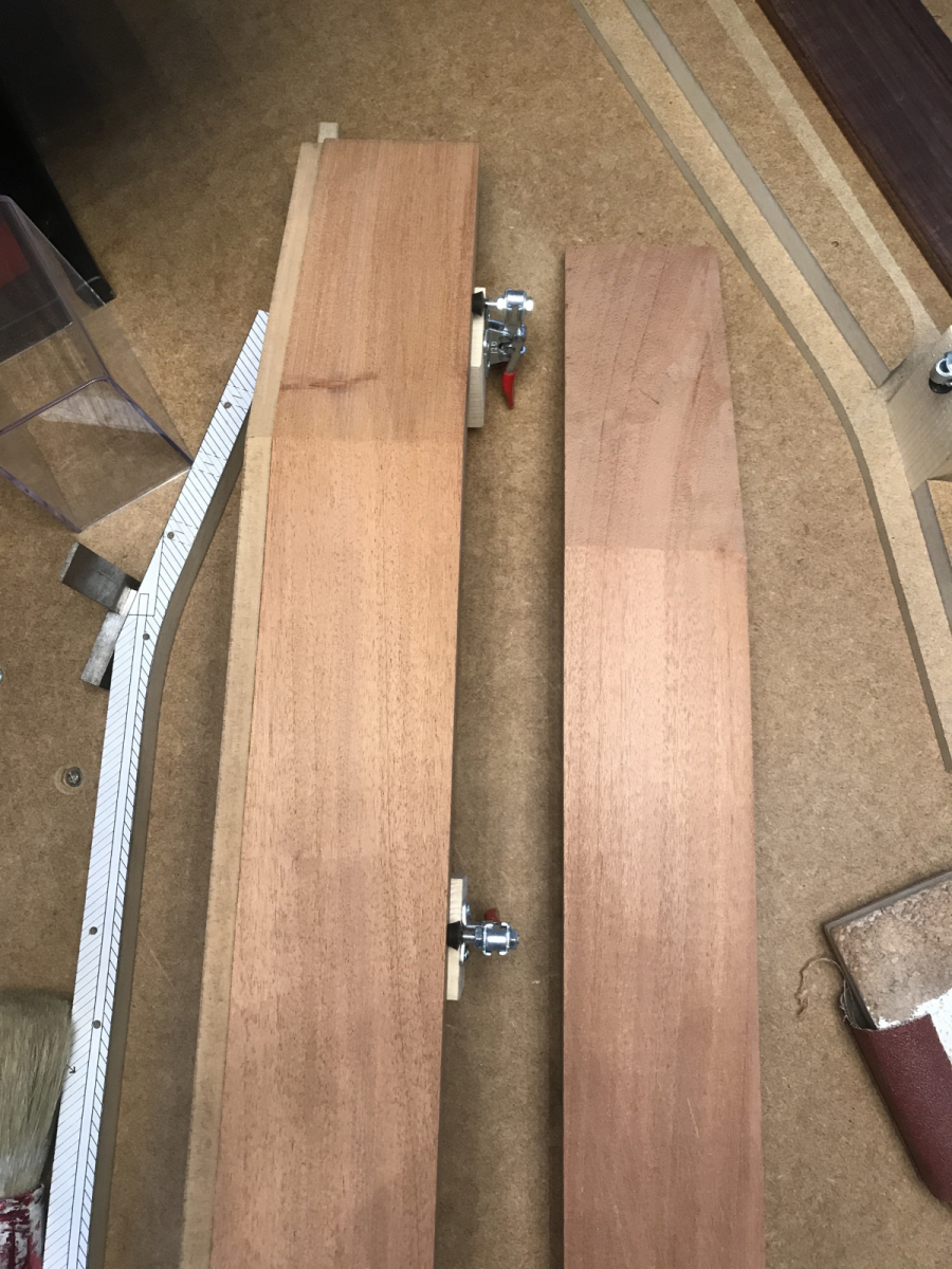

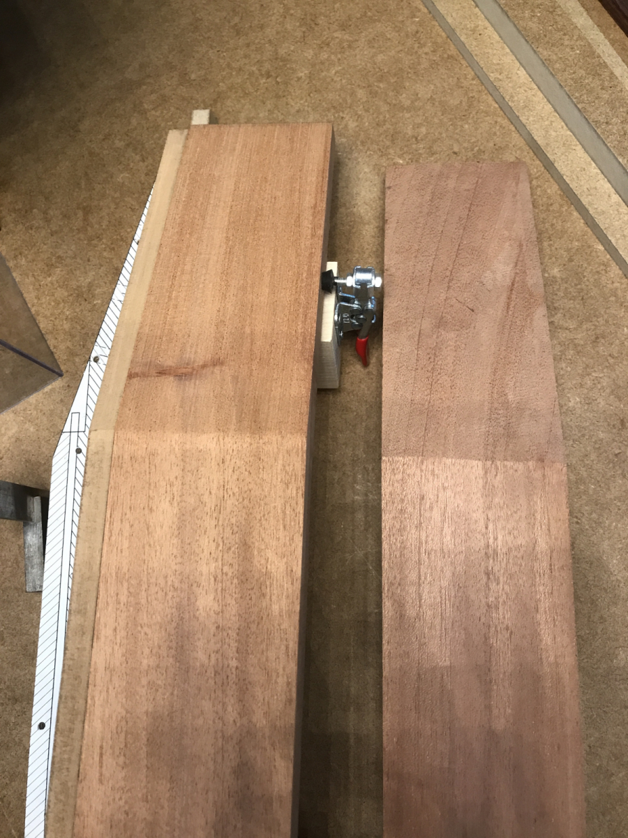

He sacado dos mástiles de un bloque de caoba. El bloque es quarter sawn, pero en uno, la veta es más paralela respecto al eje que en el otro en la zona de la pala:

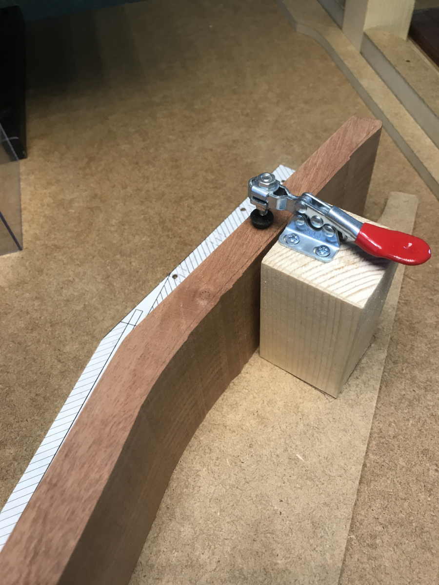

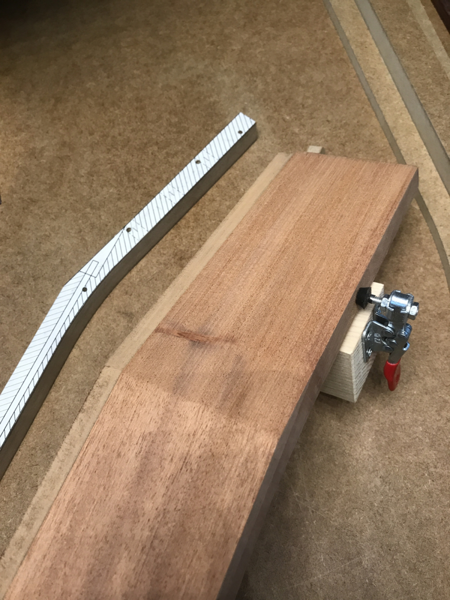

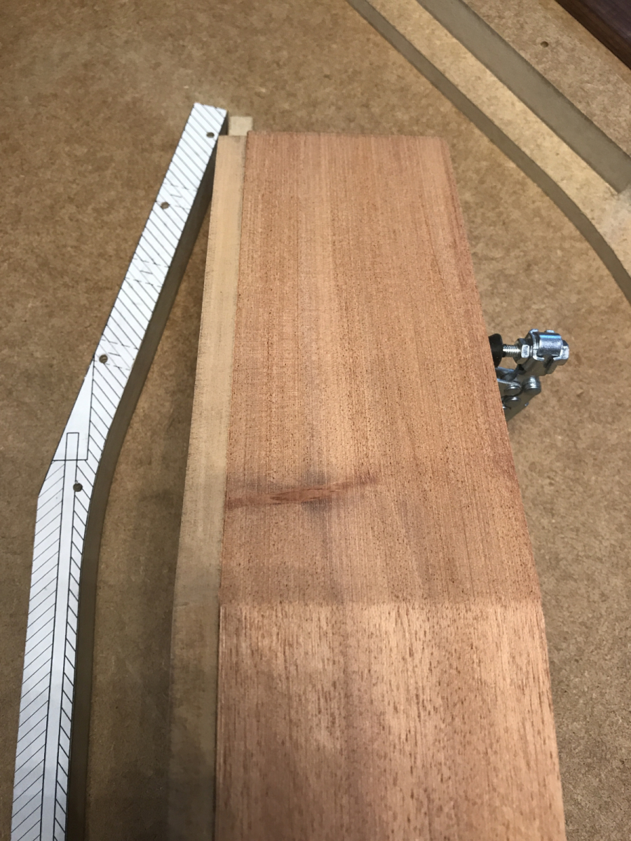

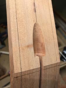

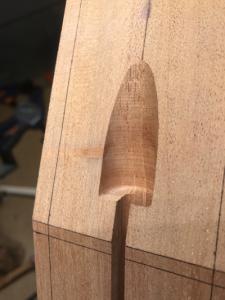

Me había decantado por el de la izq con la veta paralela, y por que la resonancia al golpearla me parecía más sólida, pero me he encontrado con que en la zona donde ataca la pala en ángulo, tengo un nudo que lo cruza en diagonal:
index.php?controller=forum&action=view_attachment&attachment_id=105876
index.php?controller=forum&action=view_attachment&attachment_id=105877
index.php?controller=forum&action=view_attachment&attachment_id=105878
index.php?controller=forum&action=view_attachment&attachment_id=105879

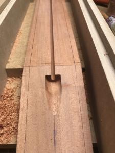

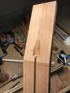

El nudo recorre desde uno de los cantos, y sube hacia la cara de la pala como se puede ver en las fotos.... no le dí importancia, pero al refrentarlo con el tambor de lija, el nudo se ha descubierto casi por completo y veo que no es como para ignorarlo...
¿Qué me recomendaríais? No sé si seguir con este mástil, si el nudo hace más frágil esa zona tan crítica, o asumir que este mástil es inservible y seguir con el otro pese a que la veta de la caoba no sea tan paralela y el timbre al golpeo no fuera tan sólido...

Hola, esa parte lleva encima la tapilla negra con el logo pegada , así que quedara más reforzada, pero si te esta comiendo mucho la cabeza pues tu mismo, es el comienzo del trabajo y puedes desechar lo que no te convenza.
toni diaz
por el 29/10/2017
El problema de siempre en mástiles Gibson, el rebaje tan grande para el alojamiento de la cabeza del alma.
A mí se me caerían dos lagrimones si con la guitarra terminada se rajara la pala al colocar cuerdas.
Ted McCarty no lo haría

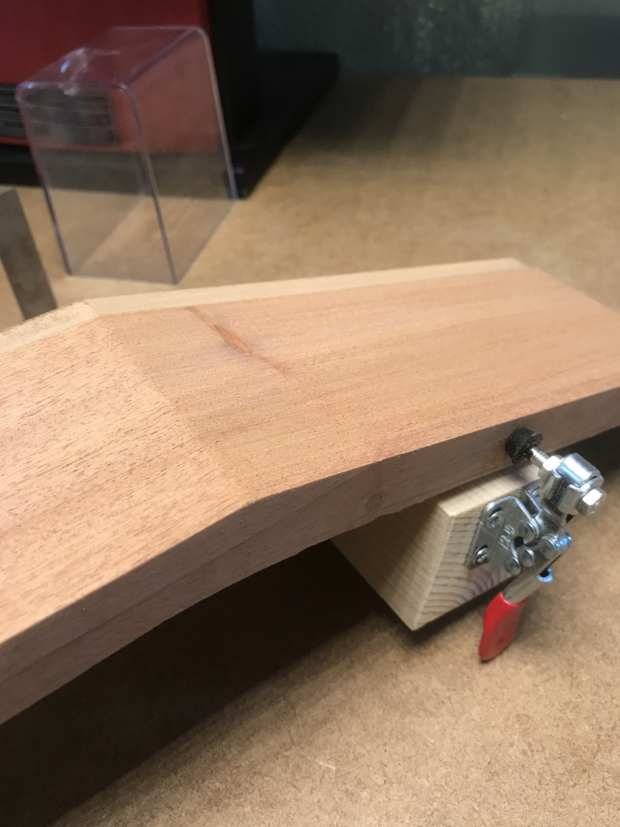

Finalmente me he dejado guiar por el instinto (y obstinación a partes iguales...) y he seguido trabajando el mástil aunque solo fuera para descartarlo definitivamente. El nudo no parecía cruzar la parte verdaderamente crítica del rebaje para el alma, pero había que confirmarlo.
La suerte ha estado de mi lado y el nudo además de ser más pequeño y compacto de lo que parecía, cruza fuera de la zona de peligro.
index.php?controller=forum&action=view_attachment&attachment_id=105913
index.php?controller=forum&action=view_attachment&attachment_id=105914
index.php?controller=forum&action=view_attachment&attachment_id=105915
Esta caoba es una maravilla. Compacta, muy densa, y se trabaja como la mantequilla. Resuena al golpeo como si fuera de "ladrillo" o arcilla seca en lugar de madera, y si le sumamos que en los laterales de la pala van los postizos encoladas, no hay nada por lo que preocuparse...hubiese echado la lágrima de no poder usarla...
Ya puedo dormir tranquilo... :)
Gracias por los comentarios Loren y toni diaz :okis:
index.php?controller=forum&action=view_attachment&attachment_id=105916
Loren
por el 29/10/2017
Eso es una minucia, adelante
