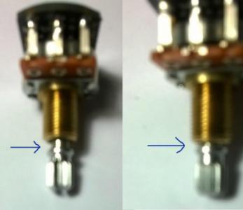

Hola. Como puede verse en la foto, este tono activo de EMG, además de girar, tiene un movimiento "hacia afuera". De hecho, cuando está metido apenas tiene recorrido de giro. Para girarlo completamente hay que tirar de él hacia afuera, girarlo, y después vuelve (suavemente, parece que tiene un muelle dentro) a su posición normal. Funcionar funciona, pero yo es la primera vez que veo algo así y me gustaría saber.

eso es que tiene el vástago en mal estado y en posición de reposo se traba y no gira bien... está en el comienzo para romperse del todo

Oh, vaya... ¿Y eso es reparable o mejor me voy buscando uno nuevo? Es que estos potes no son baratos precisamente.

Eso no es reparable.
Aguántalo porque igual te dura así años... y cuando rompa pillas otro
