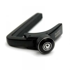

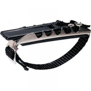

¿Aún así puedes concretar cual de estos tres tipos de cinta es la tuya?
De cinta?
De rosca?
De gatillo?
