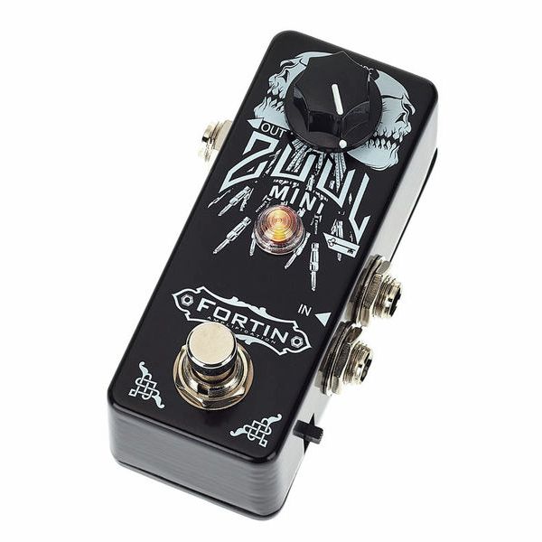

Wern
por el 29/08/2025
Yo llevo un tiempo usando la Fortin Zuul Mini para reducir el problema de ruidos con MUCHA ganancia:
Debe colocarse al inicio del loop de efectos y tiene la particularidad de la entrada "llave" a la que hay que conectar la señal directa de la guitarra vía un splitter (la salida "Bypass" del Boss TU-2 sirve perfectamente para ello). Con eso se consigue que el sonido siempre esté cortado siempre que no haya señal directa desde la guitarra. Resultado: 0 acoples y 0 zumbidos.
