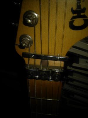

Hola, tengo una Charvel San Dimas fabricada en japon de 2010 que va de lujo, pero he notado despues de 9 años que tengo que tocar un poquito el alma para ajustarla un pelo. el caso que que cuando he ido a meterle mano, me doy cuenta de que no tengo acceso al alma con la llave allen, en lugar de la cabeza del alma hay un "tope" de madera que lo tapa por completo, y no tengo ni idea de como acceder al alma para hacer el ajuste.......¿alguien sabe como demonios puedo manipular el alma de esa guitarra? Gracias.

Igual lo tiene en la base o talón del mástil

Que va, ahi lo tienen otros modelos de San Dimas, pero el mio no.

Tranquilo si por delante no... pues por detrás.
En las Fender antiguas y muchas otras guitarras hay que desmontar el mástil otras simplemente quitar el golpeador

¿Desmontar el mástil? pero vamos por favor, eso seria lo puto peor, si cada vez que tengo que comprobar si el alma esta correcta tengo que desmontar el mástil, imagínate, un cuarto de vuelta, monto el mástil pruebo, desmonto el mástil otro cuarto de vuelta, monto el mástil y pruebo..............vamos que al lumbreras que se le ocurrió eso había que decapitarlo.

#5 Pues se le ocurrio a un lumbreras como Leo Fender.....
No hace falta desmontar completamente el mastil, puedes soltar algo los tornillos para que el mastil bascule un poco y entonces metes el destornillador.
Tambien hay por ahi, una llave especial que hacen los de stewart que creo, no hace falta desmontar el mastil, solo el golpeador
Suerte con ello....
