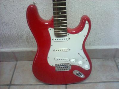

TENGO UNA GUITARRA QUE NO SUENAN DOS PATILLAS CUANDO MUEVO EL SWITCH DE 5 PASOS ES UNA GUITARRA NO MUY BUENA PERO RECIEN ESTOY APRENDIENDO A TOCAR Y ACABAN DE PONERLE EL CABLEADO ADEMAS DE QUE DA UN POCO DE DESCARGA

¿Qué pastillas de las tres son las que no suenan, y en qué posiciones del switch no suenan?
gargola73
por el 18/08/2012
las que estan en el puente y la del centr, solo suena cuando el switch esta hasta el lado izquierdo y en la siguiente posicion en las otras tres no suena
Camagroc
por el 19/08/2012
Has mirado dentro?
gargola73
por el 19/08/2012
si y todo estaa conectado y en apariencia bien soldado
MissiN Music Electronics
por el 19/08/2012
probablemente sea el switch que no está haciendo bien el contacto
gargola73
por el 20/08/2012
gracin lo voy a soldar de nuevo para ver si queda
remmus
por el 20/08/2012
Seguramente sea el switch, como dice nuestro compañero. Puede que parezca que esté bien soldado, pero a lo mejor no hace contacto por culpa de la resina del estaño. Asegúrate y vuelve a soldarlo, si no funciona con ese arreglo, estará defectuoso. Uno bueno cuesta unos 10€, pero hay más baratos.
Suerte y ya nos contarás :)
gargola73
por el 20/08/2012
ok. gracias asi lo voy a hacer, gracias
ABusLux
por el 20/08/2012
Antes de desoldar puedes puentear el cable de señal de las pastillas una a una al conector jack hembra de la guitarra, usando un cable suelto. Así, si las pastillas puenteadas dan sonido, no te quedará duda de que el problema está en el cableado del selector.
Por cierto, y a riesgo de quedar como un resabidillo, la del puente sólo tiene que sonar en las posiciones 1 y 2. La del centro, en las 2, 3 y 4, y la del mástil, en las 4 y 5. Digo porque es normal que la pastilla del puente sólo suene en dos posiciones (con la posición 1 siendo la más cercana al Jack de salida de la guitarra, en este caso)
gargola73
por el 22/08/2012
ok lo voy a revisar asi aunque ya compre un switch nuevo, pero lo voy a ahcer asi para checar qeo als pstillas sirvan
gargola73
por el 23/08/2012
las pastillas si funcionan pero lo que esta mal es que los diagramas que he conseguido no son los correctos la guitarra es una guitarra marca jerzo y y si alguien tuviera el diagrama para poderla conectar, ya le conecte de varias formas de diferentes diagramas y ninguno funciona todo esta probado los potenciometros enuevo el switch y las pastillas funconan
