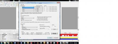

Creo que alli esta el problema. Al entrar en Opciones, luego Ajustes de Audio. En la Salida Midi, en Puerto/Dispositivo, en el numero uno me dice ninguno y no me da opciones y deberia decir Sint. SW de tablas de ondas GS. ¿Alguien sabe como arreglar eso en win 7?
Luke
por el 30/04/2017
trata de descargarlo o si no mandale un mensaje a microsoft.
