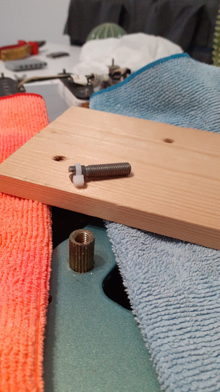

#12 Este problema ya lo he conseguido solucionar colocándole una brida a la cabeza del tornillo, ya he podido extrar el poste:

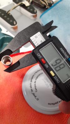

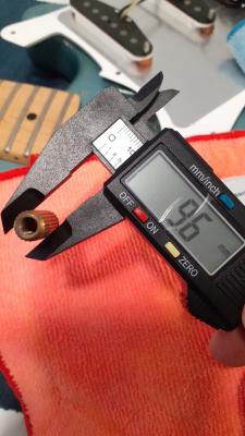

Ahora se me presenta otro problema con el que no descartaba que me pudiera encontrar... el poste original mide 9.6mm y el del nuevo puente (un Wilkinson) mide 9.8mm, no cabe en el agujero del cuerpo y no me planteo taladrar.

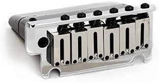

¿Conocéis algún puente equivalente que me pudiera valer? El original que tenía instalado es este:
withthc Baneado

Es que el tornillo que has de usar para retirar el poste, no es el propio del puente. Fijate en la foto que puse, has de usar un tornillo más largo que el del puente y con una tuerca para apretar de manera adecuada con una llave inglesa. Lleva el tornillo del puente a una ferretería y coge uno lo más similar en un par de largos distintos para probar en casa.

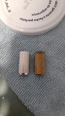

#14 #16 Tendría que ser un trabajo muy fino para que quede totalmente redondo, incluso no sé hasta qué punto podrían desaparecer las marcas dentadas al lijar. Por otro lado, el mueble ya tiene las marcas del poste original, el nuevo las tiene de otra manera, no quisiera hacer nada que no sea reversible. Os pongo foto.
#15 El tornillo y poste original tiene un paso de rosca americano muy concreto difícil encontrar en cualquier ferretería, de hecho tengo tornillos y tuercas que entra la primera vuelta y ya atasca. En cualquier caso, con la brida a modo de cabeza lo he podido sacar perfectamente.
Ahora mismo creo que solo me planteo poner otro puente que tenga bushing con el mismo diámetro y marcas dentadas, ¿conocéis algún puente? Pongo fotos de las medidas de uno y otro.

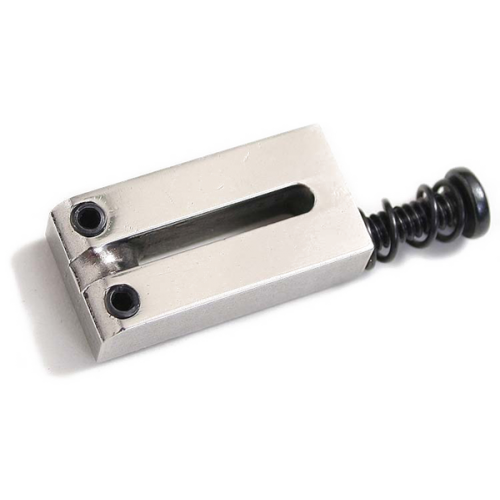

Me planteo cambiar solo las silletas de mi puente original y mantener el resto, pero quisiera evitar poner las de Fender, es decir estas: https://www.thomann.de/es/fender_bridgesection.htm
He localizado estas, pero valen un ojo de la cara: https://www.thomann.de/es/graph_tech_pg_8001_0c.htm
A ver si tenéis opciones de otras silletas compatibles ya que lo del puente parece más complicado hilar todas las medidas.

#20 El tema es que las silletas tienen que ser con el tornillo en un lateral, fíjate en el detalle en la foto.
Así casi no hay donde elegir.

Bueno, pues finalmente si no me topo con algo nuevo que me haga cambiar de opinión... voy a instalar estas silletas con el mismo puente:
https://graphtech.com/products/string-savers-saddle-strat-tele-offset-ps-8001-00
