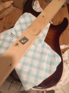

Un taco de madera largo para no dejar marca al hacer presión, que tenga un taladro en el que pase un tornillo del diámetro del poste, colocas una pletina metálica entre el taco y el tornillo, vas apretando ese tornillo hasta que hace presión en la pletina, y sale fácil.
No sé si me he explicado, pero te dejo una foto de cómo se los quité a mi Suhr (que se la había llevado a un luthier pero no sé había atrevido a hacerlo por si marcaba la guitarra, pues estaba durísimo).
Con este método, sale fácilmente.

#9 más fácil aún, así evitas estar pendiente de darle altura al taco, el propio pivote irá subiendo por el hueco que ha hecho el taladro (10-11mm)
mane_
por el 11/07/2022
Exacto. Fijate que puse unas simples servilletas de papel para evitar cualquier marca. Incluso un trapo de cocina bien estirado también será perfecto.

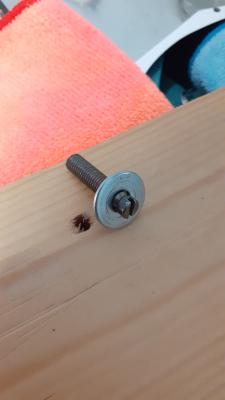

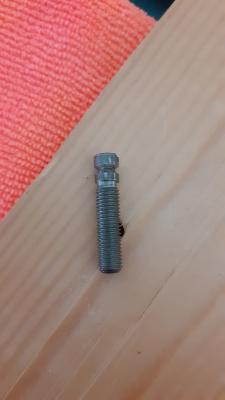

Se me presenta un problema. Los postes de este puente (Fender American Standard) son con rosca americana y el tornillo original tiene la cabeza de la misma métrica que la rosca, no sé que poner de tope, las arandelas y tuercas se me cuelan, tendría que usar otro tornillo con la misma métrica y cabeza más grande, pero a ver donde encuentro eso. Pongo fotos.
