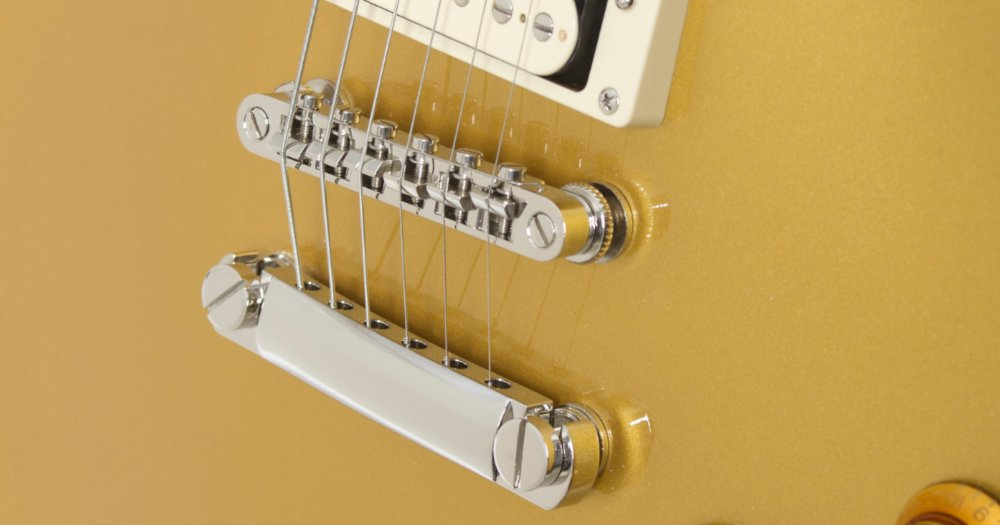

Viendo la foto puedo decir que no esta quintada correctamente, si lo estuviera las selletas estarian escalonadas, como se ve en esta imagen
Por circunstancias puede ser que cambie, pero tenerlas tan dispares (la 4ta pegada a la parte trasera del puente) me hace pensar que se te ha ido la mano.
Te aconsejo cambiar todas las cuerdas y antes de poner las nuevas mover las selletas a una posicion similar a las de la foto que he puesto, y ya desde ahi quintar
