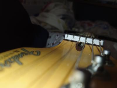

Tengo una Fender Stratocaster plus de 1991 y no puedo ajustarle el alma (cuando meto la llave alen no se encaja en nada) es como que queda suelta.

Entonces mirando las fotos el problema no es de la guitarra? Me refiero a si no tiene el enganche (tuerca) o si lo tiene mido para adentro (Si precisas mas fotos o información encantado)

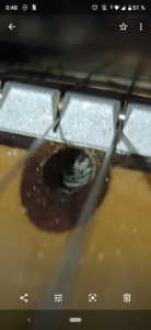

Muchas gracias, igualmente mirando por el agujero (como se ve en las fotos) no le veo ninguna pieza y no se si le falta o si la tiene metida para adentro. Yo estaba utilizando la llave allen de mi Fender acústica, no se de cuanto es.

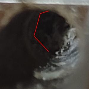

Pues a mí sí me parece ver el hexágono Allen en tus fotos, aunque quizás esté algo deformado por no haber usado la llave adecuada.
Subo una foto en la que he dibujado las aristas que me parece que se ven un poco.

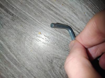

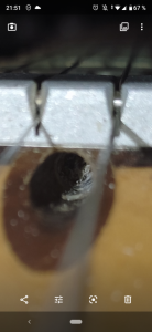

Aquí adjunto una foto mas en la que se vé un poco mejor, y también la llave que utilicé

Necesitas una llave allen de 1/8" de pulgada, es la que usan las Fender americanas. En amazon puedes encontrar juegos que incluyen esa medida o la llave individual:
https://www.amazon.es/pulgadas-hex%C3%A1gono-interior-acodadas-imperial/dp/B00O35HC4A/ref=sr_1_5?__mk_es_ES=%C3%85M%C3%85%C5%BD%C3%95%C3%91&keywords=allen+1%2F8&qid=1578009314&s=tools&sr=1-5
La cabeza estará un poco pasada por usar una llave más pequeña pero seguramente la medida correcta aún te encajará bien.

#10 Seguramente sí, intenta limpiar la tuerca con un bastoncillo por ejemplo porque se ve que hay suciedad ahí dentro, así puede entrar luego bien la llave en su sitio. Esas Plus son buenas guitarras y están hechas para aguantar, suerte con ello.

Prácticamente puedo asegurar después de unas comprobaciónes que la guitarra tiene el alma (la tuerca allen)metida un poco para adentro (lo que me impide manipularla), eso tiene arreglo en un luthier? Es mucho problema?(es un problema serio)?
