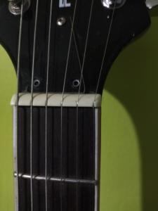

Probablemente te cargaste la cejuela. Si no llega a apoyar en ella y el primer punto de apoyo es la propia clavija va a estar más tensa esa cuerda. Si no apoyaría en el primer traste, depende de la inclinación de la pala. Una imagen ayudaría mucho.

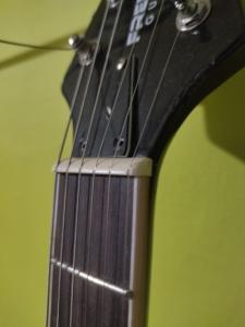

#2 en mi opinión a simple vista se ve que apoya, de todas formas te dejo fotos, si necesitas en mejor ángulo avísame e intento sacar otra

A veces nos da la sensación de que tiene que ir más tensa y la tenemos una octava por encima de como tiene que ir, prueba a buscar el Mi que está destensando, en la cejuela al menos en la foto no parece que haya mal...

La primera cuerda está encordada al revés.
¿Seguro que la primera cuerda no apoya en el primer traste ? La imagen da esa impresión.

#8 te refieres a que debería estar hacia dentro? en ese caso entonces si está mal, pero no creo que en eso influya lo de la tensión, porque llevaba harto tiempo encordada así, y una vez se salio de la cejilla fue el problema de la tensión.
y sobre lo del traste no apoya, pero si está a pocos mm
Linux User.
por el 04/12/2022
El ángulo que se forma entre la cejuela y la clavija es el culpable de que se salga la cuerda.
Entre la cuerda y el traste debe haber menos de pocos mms.

Por el ángulo de las tres primeras cuerdas, están las 3 encordadas por "fuera", yo empezaría por corregir eso, encordarlas correctamente por "dentro", después ya lo demás
