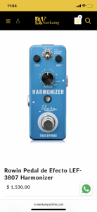

#16 cheque en cuánto me salía el harmony man pero al parecer no se consigue en mi país o no se si este discontinuado pero no logro encontrarlo para comprarlo, de echo el único pedal que al parecer puedo conseguir es el boss harmonist, no encuentro de otra marca, solo otro pedal de una marca rara o por lo menos yo no la conocía que también sale más económico, un tal Harmonizer Lef-3807 Rowin, pero no me queda claro si es más como un pitch shifter o un armonizador

Tan fácil como que si no tiene forma de elegir la escala no es un harmonizer inteligente.
¿Controlas de armonía? Si es que no, yo empezaría por ahí.

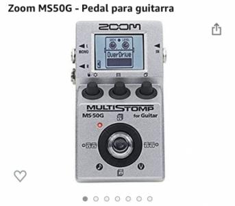

Ah!! El pedalito de Zoom MS50 G (o algo así) tiene un armonizador que va muy bien. De hecho eso y los delays son lo mejor de ese pedal.

Ahora abro un hilo sobre esto, recién me entero que existe. Pensé que seguíamos jodidos y no había mas armonizadores en el mercado, dejaron de fabricarlos, pero ahora EHX lo hizo, el asunto es que piden una locura de dinero.

#19 te refieres al pedal de la imagen? La verdad no controlo nada sobre armonía
Si, ese creo recordar que daba una sola voz extra pero iba muy bien. Si no controlas de armonía nosotros hablamos de "una sexta arriba, una tercera abajo..." y no te enteras de la película. Deberías dedicarle unas horas a buscar información sobre ese tema.
