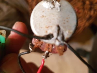

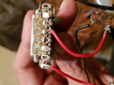

Tengo una stratocaster con combinación hss con push and pull en el tono y 2 volúmenes, no funcionan los potenciómetros necesito ayuda gracias

No funcionan simplemente se han quedado al máximo los tres potenciómetros. Alguna idea funcionaban perfectamente. Gracias

Al final he cambiado toda la electrónica
Sustain Baneado
por el 01/02/2019
¿Tu residencia esta cerca de la playa? esta todo oxidado eso.
Fraile
por el 01/02/2019
A quien se la compré a unos dos kilómetros
