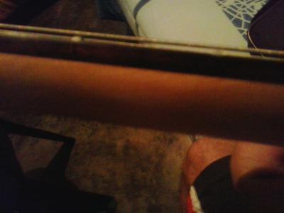

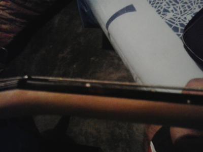

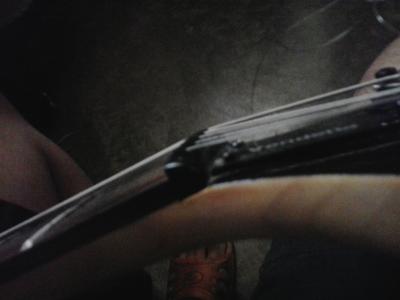

Pido disculpa por mi ignorancia señor frasco.. pero por la misma he medido de la siguiente forma..
La cejuela completa mide 0.8cm desde la trastera hacia arriba.. mide 0.4cm la altura de la cuerda justo donde sale del canal.. es de 0.2cm.. en la proxima respuesta subo fotos que ando del telefono

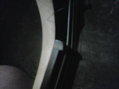

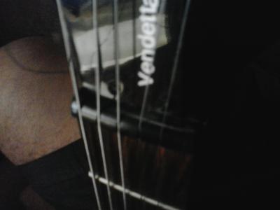

Aca fotos no muy buena pero alli estan..

Aunque le corresponde responder a Frasco, mientras aparece ahí van mis dos centavos:
Las fotos no son muy buenas, pero en la 3ª da la sensación de que los canales de la cejuela están altísimos; y como dice Frasco, los síntomas que comentas apuntan a eso.
Lo que tienes que medir es la separación que hay entre las cuerdas y el primer traste, y tiene que ser aproximadamente la misma que queda entre las cuerdas y el segundo traste cuando pisas en el primero. Esa medida no puedes hacerla con una regla, porque son décimas de milímetro... Tendrías que usar un juego de galgas, o echarle imaginación y usar unas hojas de papel o algo así para comparar.

frasco
por el 20/02/2013
Compañero...
Otro método de comprobar si no tienes unas galgas a mano.
pisa el tercer traste, de modo que la cuerda queda apoyada entre la cejuela y el segundo traste...
asi puedes ver que hueco queda entre la cuerda y el primer traste. Ese hueco tiene que existir pero ser casi inapreciable. Un papel de fumar doblado dos veces para que de cuatro capas de papel debe pasa rozando, pero si lo doblas una vez mas (ocho capas) no debe pasar.
Ojo, todo esto con la cuerda pisada en el traste 3.
En teoría, la altura de la cejuela debe ser la misma que la de cualquier traste. no obstante el hueco ese del papel de fumar doblado se deja por seguridad y para no pasarnos nunca, pues una cejuela mas baja que el primer traste hará que la cuerda trastee irremediablemente.
