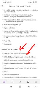

Como dice el amigo Casmo, necesitas cables TRS, mal llamados "jack stereo", que es como el jack de tu guitarra pero con dos anillos negros en el conector en vez de uno (fijate en la punta del conector).
Adjunto la salida del nanocortex de thomann.

#2843   Para alargar un poco la explicación, las salidas del Nanocortex tíenen que ser forzosamente jack TRS. Los que se han puesto en los enlaces, en las fotos y en los links.
Las entradas que tíenen los monitores KRK admiten dos tipos de conector:
1.- Los mismos jack TRS de los que estamos hablando (o sea, que te valen los de los links que puse yo, o el forero CASMO Estudio, que son más baratos).
2.- Conectores XLR macho (también conocido como canon macho), del tipo que se usan para cables de micrófono, para que nos entendamos.
Algo así te valdría también, por lo tanto:
https://www.thomann.de/es/cordial_em_3_mv_elements.htm

#2847
Ahora sí.
Es que al ver los monitores, no me parecía la típica entrada de jack y es que acepta las 2.
Recapitulando de nuevo:
Nano cortex, 2 cables de los que habéis recomendado en las salidas L y R del nano hasta los monitores y a sonar.
Es así?

CASMO Estudio
por el 12/11/2024
sí
Metillico
#2848   Bueno, y un jack de la guitarra al Nanocortex.
Se que es obvio, peeero... XD
Si vas a utilizar el Nanocortex como tarjeta de audio, estaría todo, si.
Igual te lo complico, pero mejor asegurarse.
En caso de que pretendas utilizar otra tarjeta de audio con un pc, por ejemplo, los cables TRS irían hasta la tarjeta.
Entonces necesitarías dos cables más para enviar el sonido desde la tarjeta a los monitores.
