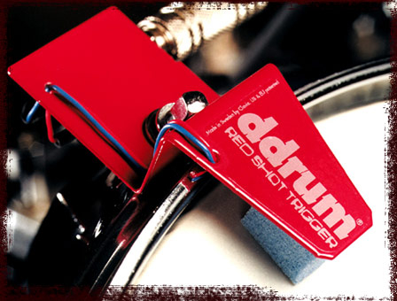

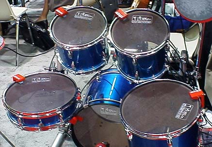

Lo suyo es grabar la bateria con tiggers, te saldra mucho mas economico y la calidad es mucho mejor que grabar una bateria con micros y bajo presupuesto:
Esas cosas rojas que se ven son los tiggers:
Se conectan diractamente a la interfaf y suenan a traves de un plugin, como el superior drummer, y tienes el sonido real de cualquier bateria del mercado por muy poco dinero, una tama de gama alta por ejemplo vale bastante mas que los tiggers.
