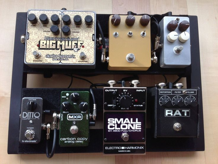

El looper iría al final de la cadena de efectos, para que grabe la totalidad de tu sonido. Dependiendo del modelo de looper probablemente solo necesites un cable mas, te aconsejo revisar las especificaciones de los looper que te interesan.
Ejemplo de ubicación del Ditto de Tc Electronic.:

Gracias Entrance por la respuesta. Igualmente yo no tengo una cadena de efectos, mi intención es solo comprar un looper. Para conectarlo necesito dos cables de guitarra? O sea uno se conectaría al looper y a la guitarra; y el otro al looper y al amplificador?
Entrance
por el 04/03/2017
#3 En el caso del Ditto, aparentemente si. Te reitero que debes leer el manual.
