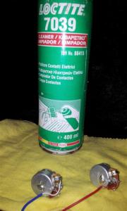

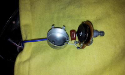

Y de casa, ¿qué tipo lleva una les paul?, logarítmico o lineal.
Me hacen ruido los tonos y tras intentar limpiarlos, he de sustituirlos, sé que son A500k, pero no se si he de dar alguna especificación más en la tienda. Solo quiero cambiar esto, dejando todo lo original que está bien (condensador, cable, etc.).
Gracias.

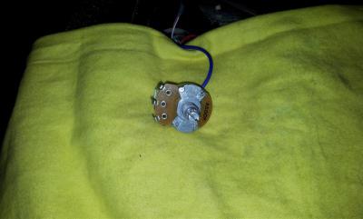

Ayuda con esta deducción: si mis potenciometros de volumen marcan B500k y los de tono A500k.
Y según el tutorial del compañero frasco:
"El problema es cuando lo marcan como A o B, en Europa se suele llamar "A" al potenciómetro de audio, es decir, logarítmico, mientras que "B" corresponde al lineal y esto no es así en todos los fabricantes, pues algunos europeos, asiáticos y casi todos los americanos suelen llamar "A" al lineal y "B" al logarítmico, así que tendremos que saber de donde hemos obtenido el esquema para poder identificarlos con cierta seguridad. La lógica ayuda, ya que si vemos el potenciómetro de volumen marcado como "B" esto nos indica que en ese esquema a los potenciómetros logarítmicos les llaman "B" y/o viceversa. Para comprarlos en las tiendas no tienes problemas porque se piden como logarítmicos o lineales y no como A o B."
Luego los mios son logaritmicos los de volumen (marcados con B) y lineales los de tono (marcados con A). Necesito una confirmación para comprarlos en una tienda de electrónica. Gracias.
Relic
por el 05/08/2012
Si tienes dudas, a, b, c... es facil si tienes un multímetro a mano o puedes pedir uno prestado.
Pon el potenciómetro justo en mitad de recorrido,
Pon una punta del multímetro en la patilla del medio.
Con la otra, mide en los extremos, si es posible sin tocar con los dedos. Primero un lado, luego otro.
Si te mide igual (aproximádamente) es lineal. Si p.ej. es de 500k, medirá aprox 250k del centro a cada lado.
Si mide mucho más en un lado que en otro, es logarítmico.
