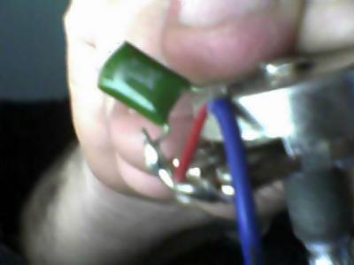

perdon por mi ignorancia y por molestarlos, pero necesito cambiarle los condensadores a los potes de tono de mi guitarra, pero nose de que "valor" o "tamaño" necesito! los potenciometros son de 500k lineales, alguien puede decirme que condensadores lleva y de que tamaño? muchas gracias a todos!

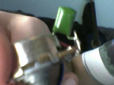

el condensador que tiene el potenciometro es el de la imagen, no tiene ningun valor, no tiene letras ni nada parecido, solo es verde! por favor me esta volviendo loco esto!

perdon ahora que veo, en el condensador dice en letra muy chiquita lo siguiente: "2a223j"
alguien tiene idea como descifrar eso?

Es de 0,022 microfaradios, o 22 nanofaradios como prefieras. ¿Que pastillas llevas?

los condensadores no son de 22nf, son de 220nf. no obstante no pasa nada por probar. yo tengo en camino unos orange drops como esos para la mia. a ver que tal suenan...creo que mejorara porque uno de los que tiene puestos esta quemado me parece jaja

http://www.tradeim.com/product_7001256_Polyester-film-capacitors-2A223J-223-100V-0.022UF.htm
Son 0,022 microfaradios que corresponde a 22nf
