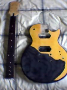

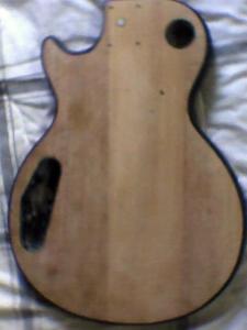

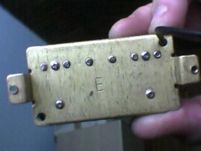

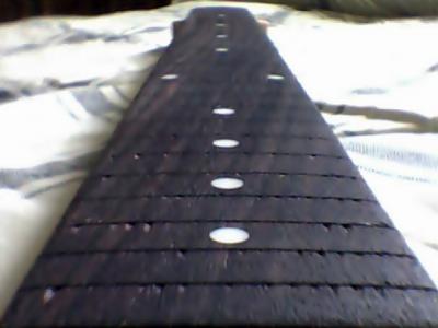

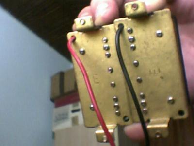

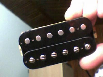

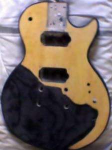

perdon esteban no vi la parte que preguntabas de las pastillas!, nose que pastillas son, son las que traen de fabrica las epiphone special II, se que son humbuckers pero ni idea que modelo son! porque me preguntas eso? tiene algo que ver el condensador con las pastillas? y ya que estoy te pregunto una cosilla mas! por que una pastilla trae cable negro y la otra pastilla trae cable rojo? es para diferenciar algo? y viste que las pastillas tienen los mics, y arriba de los mics tienen 6 tornillitos, como va en la guitarra puesto? por ejemplo la pastilla que esta mas cerca del puente, va con los tornillitos del lado del puente o mirando al mastil? y la del mastil va con los tornillitos mirando para arriba o mirando al puente? es que la compre usada esta guitarra y es un desastre!
ahi te adjunte unas fotos, espero sepas ayudarme! y disculpame si te molesto!

Las pastillas que tienes tu son las Epiphone 57 Classic, son muy parecidas por no decir identicas a las Gibson 57 classic, lo que pasa es que estas las trae de serie las epiphone lespaul.

A ver pregunte el tipo de pastillas porque depende para que tipo (single o humbucker) pues va mejor un valor de condensador u otro. Cuando lo pregunté no sabia el valor del condensador original. Por eso pregunté. En cuanto a lo de los cables supongo que son para diferenciar cual es la de puente y cual es la de mástil. Dentro de ese cable imagino que habran cuatro o cinco cables pequeños, que son los de las conexiones.

coño mira una foto en google de como van puestas. van simetricas, es decir: puente, tornillos de la de puente, imanes de la de puente, imanes de la de mastil, tornillos de la de mastil
no se si quedo claro pero la de puente va con los tornillos hacia el puente y la de mastil simetricamente

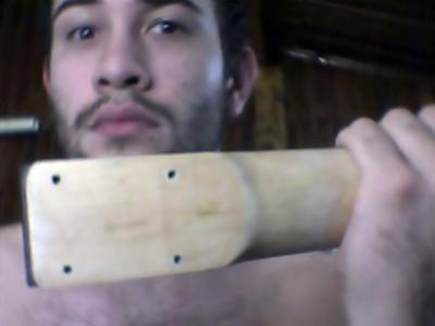

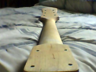

ya busque fotos en internet y la del cable rojo va arriba y la de cable negro abajo, por lo tanto tambien busque la posicion de las pastillas, y los tornillos van mirando al puente (la de abajo) y la de arriba va mirando el mastil! esta guitarra la compre usada y esta echa mierda! encima esta toda desarmada, le faltan los trastes, los potes, la selectora, el puente, los bujes donde va atornillado los puentes, esta toooda desarmada y la tengo que armar de a poquito por que no tengo mucho dinero! eso si, tengo un problema enorme! los agujeros donde van atornillado el mastil al cuerpo estan agrandados, quiero decir que los tornillos del mastil "quedan bailando" y no sujetan nada! nose como arreglarlo por que cuando la arme y este tocando se me va a desprender el mastil del cuerpo! a lo mejor si le cambio los tornillos por unos mas grandes lo termino arreglando! pero tengo miedo que quede inutilizada! igualmente ya parece una mierda de guitarra, pero como es la primera que tuve, la quiero arreglar bien y poder aprender hasta comprarme una mejor! por el momento no tengo mucho dinero pero quien dice mas adelante me compre una mejor! no?
