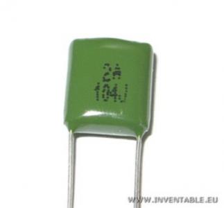

buenas soy nuevo en el foo a ver si me pueden ayudar como pueo saber si un condensador esta bueno es de 22nf es verde como se mide con un tester diital se podra

Joder qué difícil se hace entender a algunos... No tengo ni idea de qué has preguntado, pero ese condensador es de 100nf. 10x10elevado a 4 picofaradios y j es la tolerancia. A grandes rasgos, cuanto mayor el condensador, mayor el recorte de graves al tirar de pote de tono. Lo normal es 22 para humbucker (hay quien dice 15 para la de mástil) y 47 para singles.

Bueno si tu tester tiene capacimetro te dirá que es de 100 nF. Si solo tiene ohmetro dirá si está traspasado o está correcto.
Si es para una guitarra no te vale, pide en tu tienda de electrónica uno de 22 nF de poliéster sin importar la tensión de trabajo. Y si tu guitarra es muy brillante 33 ò 47 nF
