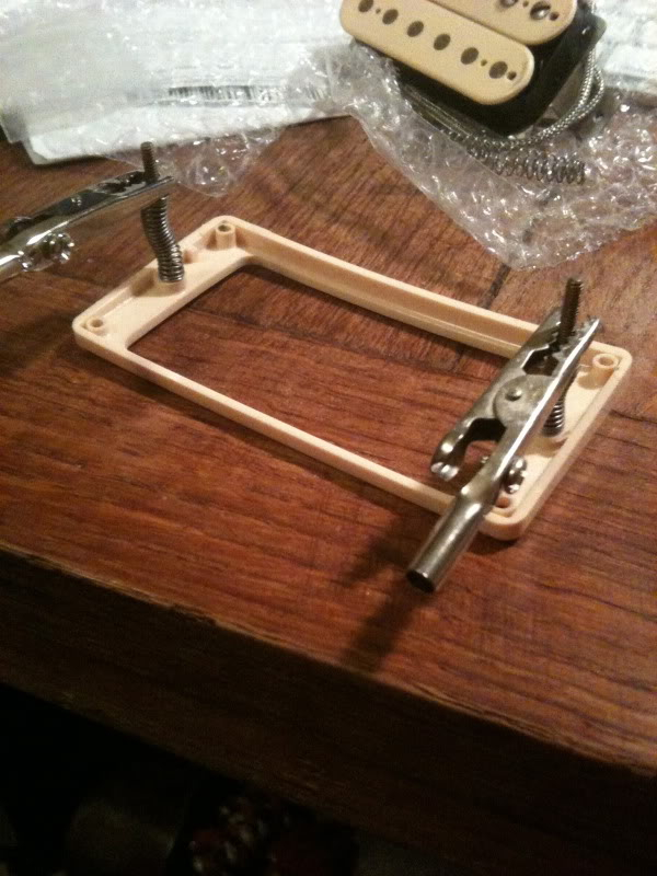

Si yo el problema lo tengo al intentar meter el tornillo con el muelle apretado, no atino a enroscarlo en la base de la pastilla como un millón de veces. Ahí es cuando sale la metralla disparada en más de una ocasión.
Sin duda los tubitos de goma de las fender me resultan mucho más cómodos de poner.

Yo alguna vez he aplicado un truquillo que ví en un video, simplemente poniendo unas pequeñas pinzas sujetando el muelle, facilita bastante el asunto pero la pinza tiene que ser fuerte y ejercer suficiente presión, si no el muelle sale disparado a la otra punta de la casa.

#16
Hey, buen truco... pero la pinza tiene que ser de cocodrilo Aligator de verdad, de los chinos no vale o puedes perder un globo ocular!!
