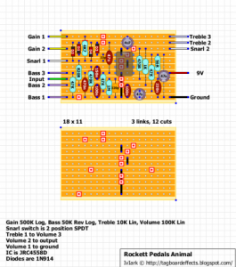

Paint
por el 05/01/2016
http://www.txirula.com/Rockett/Distorsi%C3%B3n%20Overdrive/Rockett%20Blue%20Note%20OD.htm
hazte este mejor que ese bsiab2 y asi cambias jeje el sonido es parecido al bsiab2, muy plexi y saca un sonidazo tambien ;)
Tonyguitar
http://m.txirula.com/producto-rockett--rockettbluenoteod-372269.html
¿225€ y es el mismo que el esquema que has compartido?
No creo que vendan muchos, pero que vaya, si el fabricante hace una tirada de 50 unidades y consigue vender 4 o 5, ya le sale rentable, ya te digo jejeje.
¿este no sera tipo box off rock?te digo eso por que yo ese lo tuve montado y era una emulacion del plexi + un booster añadido, no me gusto y lo vendi por que no era lo que yo buscaba, pero el sonido plexi que saca y el booster hacen que sea un pedal muy completo y con un sonido muy conseguido, igual que el wampler ese que imita un fender, los tengo catalogados dentro de pedales muy logrados que sacan un sonidazo acojonante y son un comodin para llevar el sonido del plexi o un fender en un pedal y, lo hacen realmente bien para mi gusto, de ahi su precio tan elevado jejeje.
