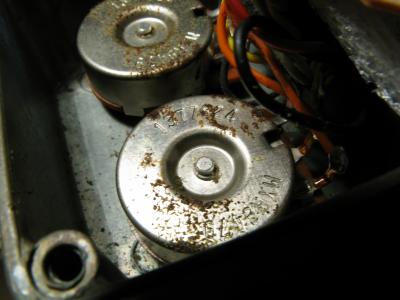

La comprobación de la fecha de fabricación se ve en el código impreso en el pote (CTS) del interior. Los 3 primeros dígitos identifican al fabricante y los 4 últimos, el año y la semana.
Por ejemplo:
1377535. Es un pedal fabricado durante la semana 35 de 1975.
137 = Fabricante
75 = Año fabricación
35 = Semana de fabricación dentro del año anterior

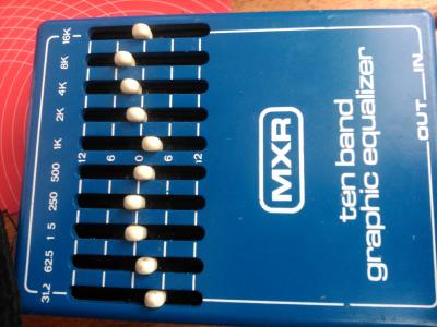

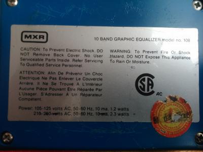

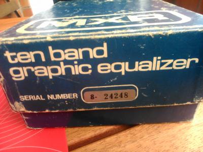

Hola!!! Necesito ayuda...no se si alguien me contestara... bueno yo tengo un MXR vintage M108 Ten Band graphic equalizer. pero el serial de la caja pone (8-24248) y segun lo escrito aqui. no se yo...voy un poco perdido. La verdad que se ve antiguo. pero no se. Bueno si contesta alguien subire fotos...
es como este
https://youtu.be/ppMkiAu3f0M
Javi Solo
por el 18/03/2015
Hola. El número de serie que aparece en las cajas no tiene que ver con la fecha de fabricación, etc. Para que nos entendamos, ese número de serie es lo que había antes de aparecer los códigos de barras.
Para saber la fecha de fabricación, como dice en el post, hay que mirar dentro en los potes, pero este pedal tuyo en concreto, al no tener, es posible que lo tenga grabado en otro sitio, por lo menos el MXR 6 bandas lo tiene.

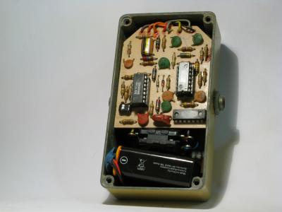

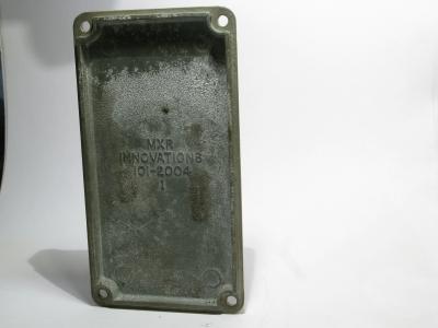

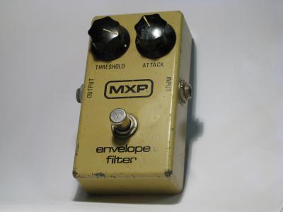

Bueno, pues yo tengo un envelope filter del 78, y lo supe como dices, por el número grabado en los potes. Ahora lo he corroborado con tus explicaciones, pues es de estos:
Javi Solo escribió:
1977-1979. Logotipo de "Bloque". Logo de Bloque o Script en tapa trasera –llamados pedales de transición–. Sello de "MXR INNOVACIONES" en el interior del pedal. Fabricado en zinc pesado.
Muchas gracias por el hilo y la info, y ya que estamos, os pongo unas fotos para que veáis cómo es la cosa... (clicad para verlas en grande)

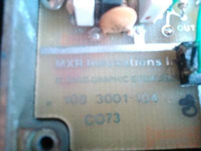

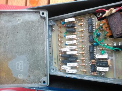

Creo que soy muy torpe.Jajaja. veo que pone Mxr innovaciones y el número (108 3001-104) (C 073)todo esto en la placa impresa, y MXR 3KB-B en los potes. Ahora si que voy perdido. El
