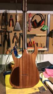

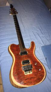

A ver, llevamos unos dias reflexionando de la tele..esa maravilla que me ayudó a hacer realidad Fer...pero bueno, vayamos al grano...es un proyecto muy muy ambicioso que nos esta dando muchos quebraderos de cabeza, pues no terminamos de ajustarla como es debido, basicamente, porque Fer se atrevió con un proyecto para el que necsitaría una CNC mas grande para poder hacerla toda entera de una vez, algo que con su CNC en la actualidad no puede hacerse, por lo que la guitarra no ha terminado de quedar como queremos, el alma o actua correctamente y el mastil ha quedado combado en sentido inverso a como deberia estar, vamos basicamente seguimos trabajando en ver como se puede solucionar pero me temo que habrá que rehacerla, pero para ello, conforme vayamos ampliando y la CNC sea de las dimensiones correctas, podremos hacerla Neck thru...
No sabeis la de conversaciones que hemos tenido Fer y Yo al respecto, pensamos hacerla set neck con long tennon, pero no terminaba de gustarnos la idea, porque la guitarra con el neck thru queda increible con ese mastil compuesto de 5 piezas, y no queríamos abandonar esa idea, así finalmente decidimos seguir trabajando en ella e intentar mejorarla/salvarla, y en un tiempo, cuando sea posible hacerla en condiciones y sobre el proyecto original.
Lo cierto, es que esta experiencia, aunque frustrante en algunas ocasiones, nos ha ayudado mucho, hemos aprendido una barbaridad, nos hemos dado cuenta de que el acabado ha de ser lacado para que la tapa luzca en todo su esplendor, tb hemos cambiado un par de cosillas del diseño, que sobre papel parecian una cosa y en la realidad nos habria gustado de otra, hemos hecho un monton de pruebas que nos han servido de ayuda para otras guitarras y hemos crecido con este proyecto, que no abandonamos, simplemente dejamos para un futuro puesto que entendemos que se merece un acabado a la altura.

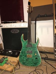

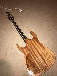

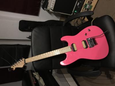

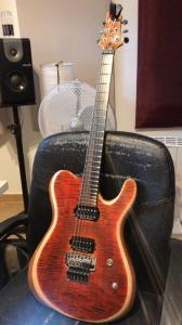

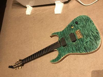

Muy buenas, para ver si alguno se gasea un poco jajaja!!! Comparto estas nenas en las cuales he estado trabajando, que son para mí disfrute personal!! Un saludo a todos... seguimos vivos, no hemos muerto!!
Charvel Superstrat Rosa
Cuerpo aliso 2 piezas
Masil 1 pieza y diapasón (otra pieza)de Arce canadiense atornillado
22!trastes 25,5" escala
Inlays de abalone
Alma tipo "spokewheel"
Pastillas chinas de 10 leuros
Floyd Rose Special
Acabado en Rosa Neón , Gloss Finish
Mástil acabado Tru Oil

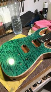

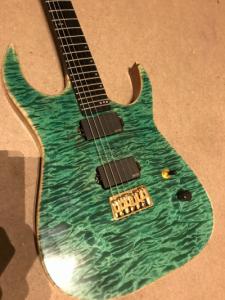

Ibáñez tipo RG
Cuerpo de caoba africana 2 piezas
Tapa de Arce acolchado AAAAA
Mástil wengue y Arce flameado 5 piezas set Neck
Diapasón de ébano
24 trastes 25,5" escala
Inlays de aluminio
El cuerpo:Tapa tintada en verde "aguamarine", gloss finished
Mástil acabado en Tru oil
Pastillas EMG 81 & 85
Herrajes dorados , puente tipo "hipshot" y clavijeros chinos
Cejuela de grafito

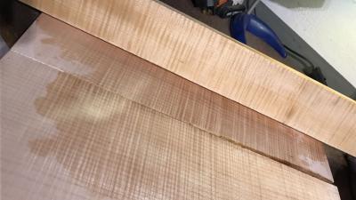

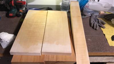

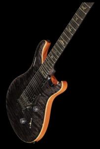

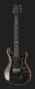

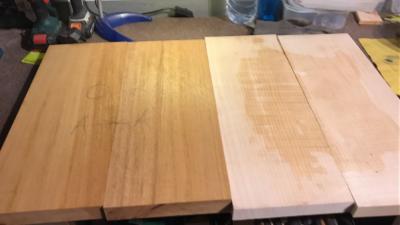

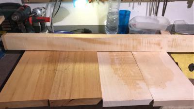

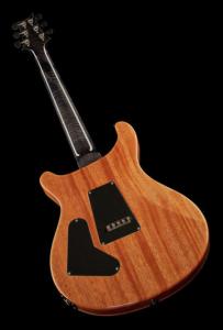

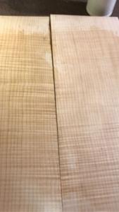

Os cuento como será el proyecto. basicamente, una PRS Custom 24 FR
Cuerpo de caoba americana de 2 piezas.
Tapa de Arce americano flameado AAAA, de 28mm de espesor. (ya veremos como queda el espesor final...jejejee).
Mastil de Arce americano flameado. Construcción Set Neck Long tennon
Usaremos tremolo FR Schaller negro.
En cuanto a electronica, decidire si le pongo unas bare knukle o bien el juego de SD Dave Mustaine...ya veremos...

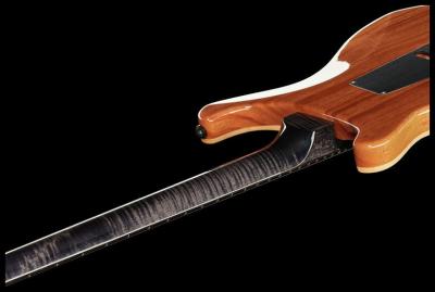

Os paso unas fotos de una parecida del tio Tomás, que nos sirvió de inspiración para elegir las maderas, la de Tomás lleva arce acolchado, pero la combinación de colores será algo parecido...pero para eso tendreis que tener paciencia y esperar...
Ahí van las fotillos, a ver que os parece el nuevo proyecto...esperamos vuestros comentarios...siempre nos serán de ayuda!!!

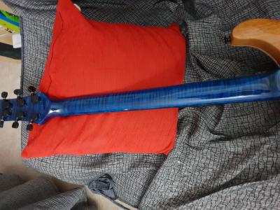

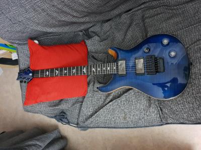

Buenas a tod@s,

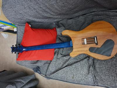

Se q ha pasado mucho tiempo, las cosas del directo por decirlo rapido jejeje...pero bueno seguimos con la misma ilusion, vamos mejorando y ya tenemos mi proyecto acabado...
Ahora os pongo las especificaciones de los materiales utilizados.
Tambien adjuntare fotos de como ha quedado, y en breve espero poder subir video y muestra de sonido...yo la probare bien esta semana, pero queria publicar a ver q os parece asi de aspecto por fotos...jejeje...
Especificaciones
Cuerpo caoba americaba
Tapa arce americano flameado
Mastil arce americano flameado
Puente tipo fr schaller made in germany
Clavijeros 3/3 de una Esp
Pastillas seymour duncan livewire dave mustaine
1 vol 1 tono
Switch de 3 posiciones
El mastil se ha unido tipo set neck, pero long tennon
Las medidas de cuerpo, mastil y pala corresponden a una prs custom 24

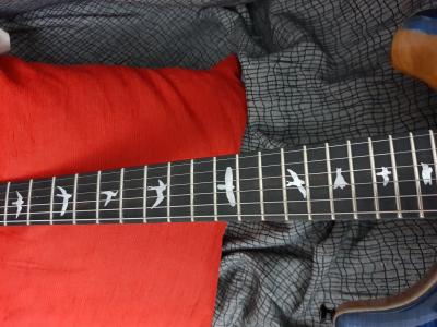

Diapason de ebano flameado con birds inlays como su original
Y ahora cuelgo unas fotitos y a ver q os ha parecido...
Gracias a tod@s por vuestras opiniones, asi por anticipado...
White Lotus
por el 25/06/2018
Simplemente hermosa. Muy muy buen trabajo, hasta siento envidia y ganas de pedirte una (pero no hay dinero).
Lo único que no me termina de gustar son los inlays, pero es gusto personal simplemente.
Amarok
por el 25/06/2018
WoW, luce espectacular no lo vamos negar, ese mástil es mogollón de curioso y la tapa tintada de azul es preciosa. Enhorabuena!!!

Me encanta la nueva guitarra, pero desde el cariño os digo que es demasiado bonita para ponerle como marcadores los pájaros y convertirla en una copia. Tenéis que encontrar vuestro camino
Seguid así y os deseo muchísima suerte
:guitarrista:
Elal
por el 27/06/2018
Jajaja...bueno, es q es una copia...queriamos hacer una prs, de hecho esta sacada de los planos de una custom 24, y esa era la idea...estamos preparando 2 mas para sacar al foro y esas esperamos os gusten porque tendran su toque mas nuestro...jejeje...

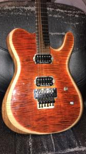

De momento ya rehicimos la tele y os dejo unas fotitos de como ha quedado lacada en poliuretano...esperemos os guste mas jejeje
