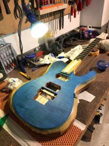

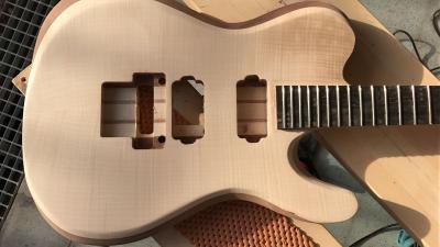

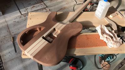

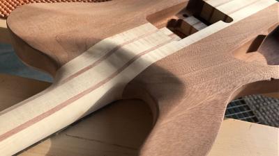

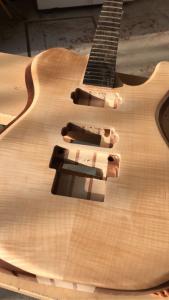

Buenas a tod@s,
Os hemos tenido un poquillo ahi abandonaillos jejeje, pero bueno en los grandes proyectos siempre surgen dificultades q hay q saber superar, y en ello hemos tenido q esforzarnos y de ahi q hayamos tardado mas de lo normal...
La verdad es q he de reconocer q el 100% de las dificultades han sido generadas porque soy un poco adoquín, y queria si o si una neck thru, y eso le ha complicado la vida a fer un poquitín na mas...pero he de agradecerle públicamente su tesón, ganas de crecer, aprender, superarse...q tio mas increíble!!! Mil gracias Fer!!! Has hecho un sueño realidad...se q te ha costado un h...pero parece q ya estamos terminando...
Os dejo unas fotitos, yo acabo de verla en persona, increible simplemente!!!
Queda dar acabado y montaje, queriamos dar fotos ya terminada pero no pude resistirme con permiso de fer...
Esperamos poder poner videos la semana q viene, si todo va bien iremos al local a hacer pruebas de sonido el puente y a partir de ahi poder volcaros los videos...
De momento solo las fotos...y no muchas q no me dejan...jajajaja
Mil gracias a tod@s de nuevo...os agradecemos vuestros comentarios, a ver q os parece...
Ya se q el color y tal...pero bueno, es q me encantan las guitarras asi...

Tengo unas dudillas por mera curiosidad que me gustaría preguntaros. ¿Como vais a solucionar el tema de la mordida grande que tiene en el canto izquierdo trasero y el agujero ese que parece ser de un sargento muy apretado? ¿La vais a masillar y pintar de un color solido por detras o qué?

Justo hoy cuando estaba con fer viendola vimos el defecto, en realidad es mucho menos de lo parece en foto y bastante superficial...ademas como va a ir acabada natural, no podemos pintarla para disimular, perderia la esencia de lo q buscabamos...asi...una posible solucion que hemos planteado hoy sera hacer una masa de polvo de caoba muy fino, para asi cubrir el defecto, y luego lijar fino fino para q la superficie quede igualada...
No obstante, x-gus estamos abiertos a sugerencias, jejeje toda ayuda siempre es bienvenida...pero por fa no me la pintes, vale?

Jeje no era mi intención pintartela... solo que sinceramente no leí todo el hilo y no sabía que acabado le ibais a dar por la parte de atrás. Por supuesto que las maderas son guapísimas para darle un acabado natural, por eso me ha "dolido" un poco ver esos pequeños detalles.
Pues sí, tocará hacer masilla casera con polvillo de la caoba misma. Mi único consejo es que hagáis pruebas antes con diferentes productos para ligar el polvillo porque yo recuerdo una vez que he pecado de novato, mezclando serrin con cola y al secarse la diferencia de color era muy grande. No os fieis del color que coje la masilla húmeda, esperar a que se seque del todo para lograr un color semejante. Quizás podríais ligarla con loctite en lugar de cola.

Jejeje, el experto en mezclas es fer, q e un crack, y no es la primera vez q lo hace, parece ser como si dijeramos una tecnica mas de restauracion...y a minimos males, grandes soluciones...
Ademas estoy convencido q al natural ni se apreciara apenas, pues en la foto parece mucho mas profunda y grande, en la realidad no creo q llegue a ser una moneda de 1ct...y es muy superficial...hasta lijando un poco quedaria casi subsanado, pero seria tedioso tener q igualar toda la trasera para algo de menos de medio mm de espesor...
