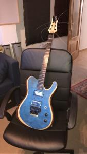

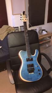

Buenos señoras y señores...
He aqui ya montada la tele...
A ver q os parece, no la pude ver en persona, espero poder probarla mañana, pero no pude resistirme a poneros estas 2 fotitos q me mando fer...mil gracias de nuevo fer!!! Crack!!!
Esperamos vuestros comentarios...

errr ¿está acabada?
Elal
por el 02/05/2017
Pues a falta de algun detallito de acabdo, si, ya esta terminada...
Ha costado jejejeje, pero ya esta lista para darle cañita brava...Jejeje...
Hoy va a ser complicado, pero en cuanto podamos ponemos videos de pruebas...
Os digo especificaciones mientras tanto...

pachame70
por el 02/05/2017
Para mi, sobra el tinte azul...no veo las lineas definidas,pero igual es por ver las imagenes en el movil... sin el tinte me flipaba.
danisauc
por el 02/05/2017
El acabado se queda muy a medias, para mi gusto. Y los ruteados no son demasiado limpios. Quizás es solo la foto.
Elal
por el 02/05/2017
Jejejeje, sabia q el color no gustaria a todo el mundo y tambien sabia q el color daria muestras de q la linea podria quedar menos definido...pudimos lacar, con nitro o similar...pero siendo sinceros...yo queria acabado natural, me arriesgue con el tinte porque la tapa clarita no me decia mucho...tb las fotos no ayudan, como puse en el comentario anterior, el color no se parece mucho a la realidad.
Con respecto al definido del ruteado, imagino q te refieres a la division de color y resto de tapa...pense teñir toda la tapa, pero luego dije...uff y si se viesen las 2 maderas desde el frente? Y al final arriesgamos y asi lo hicimos...queriamos un acabado o imagen mas original...
Tambien tened en cuenta q este proyecto es el primero tan complejo al q nos enfrentamos...son muchas cosas diferentes a las q normalmente se hacen en una gtr «mas convencional», por definirlo de alguna forma.
Obvio algo mas agresivo o diferente de linea siempre llama mas la atencion pero tambien es mas complicado q guste a todo el mundo jejeje...pero claro entended q el q diseño y plasmo sus gustos es un servidor...
Gracias de nuevo por vuestros Comentarios, nos ayudan a crecer y a hacer las cosas mejor...
