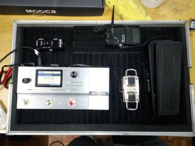

Alquien ha probado el pedal de expresión externo? Lo estoy intentando con un Roland EV5 y no reconoce señal.
JuanMi_SKELL
#619 Yo tengo el de Mooer, y me va genial. Lo estoy usando para controlar el Gain del AMP.

Tendrá algo que ver con polaridades e historias de esas?
JuanMi_SKELL
#623 Puede ser por cómo esté soldado el cable, que por cierto, tiene que ser estéreo TRS, importante. Lo bueno del Mooer es que se puede conectar de dos formas distintas, tiene dos tomas con distintas configuraciones de cable.
