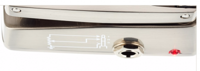

Ok Juanmi, si tienes posibilidad de saber cómo está soldado el tuyo te lo agradecería, para poder mirar el mío.
Mooer de 2ª mano en Mercasonic
porpedir...
El pedal de expresión de Mooer tiene dos outputs, uno está cableado como TRS y el otro como RTS, en la foto de Juanmi veo que lo tiene conectado en el output RTS (el izquierdo), debe ser eso, mira la sección "setup instruction" del manual del mooer expline:

#625 Ahora el cable que tengo es distinto, y tuve que conectarlo al otro lado del pedal. Te mando el icono que aparece en ese sitio para ese cable:

#627 Ése es el lado derecho, el TRS normal, ahora estoy perdido.
Una pregunta para j_morenofe: ¿has probado a trastear con el pote que hay en el lado izquierdo del Roland? a ver si es eso

#629 Sí, ahora lo tengo conectado al lado derecho, y esa foto es del lado derecho. Es que en la foto que mandé antes de la pedalera montada puse un cable, pero era de paripé, y lo puse en la izquierda, pero el que me ha funcionado es el de la derecha en realidad, y el icono que he subido es ese
porpedir...
OK, entonces tendría que funcionar el Roland, j_morenofe prueba lo del potecillo que hay a la izquierda y también tendrías que ir al menu "exp select" de la mooer y asignarle una función al EXP2, a ver si damos con ello!
JuanMi_SKELL
#632 Y muy importante, calibra!!

Pues seguro que va a ser algo de eso, cuando tenga un rato lo probaré a ver qué tal y os voy contando. El pedal funciona y en teoría está en el cero el pote que es como debería estar. Pero voy a probar con 0 y 10 a ver qué dice el bicho. Lo dicho, pruebo y os digo, gracias máquinas a todos.
