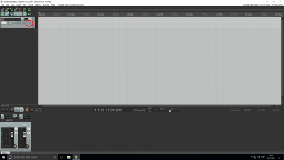

#216 Creo que tienes que tener la monitorización en OFF (en Reaper). El icono del altavoz que aparece en el circulito rojo de la imagen.
Un saludo.

#216 Eso es porque estás monitorizando con el procesador de tu equipo, y por los altavoces del equipo imagino, lo cual provoca latencia. ¿Cómo tienes conectada la pedalera? Lo ideal sería conectarla por USB, y que pase a ser la interfaz de sonido, osea, los altavoces se conectan a la pedalera.
Fermin del Río
por el 27/12/2017
Tengo la pedalera por USB al portátil, y las salidas de línea de la pedalera conectadas a los altavoces auto amplificados.
Con esta conexión, sin abrir Reaper o ningún DAW; noto como se oyen dos señales con latencia. Pero en el momento que desconecto el USB todo se oye perfectamente.
