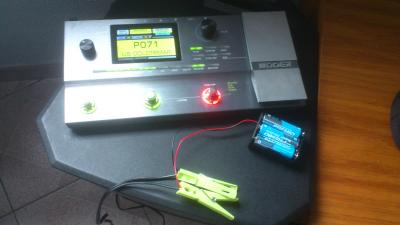

...pues llevaba desde octubre con la idea de ponerle pilas a la Mooer y ayer hice la primera prueba con resultados excelentes.

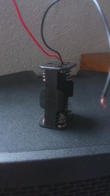

Compré éste portapilas por 1,72 euracos que ya viene con el cablecito y todo:
https://www.ariston.es/producto/pp225-portapilas-6xr6-con-hilos-9373.aspx
Ahí hay que ponerle 6 pilas AA, como ya está cableado en serie nos ofrece 9v.
index.php?controller=forum&action=view_attachment&attachment_id=125795

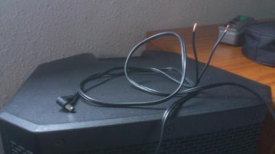

Por otro lado canibalicé una fuente de alimentación estropeada y me quedé con el cable y conector, ahí los tenemos:
index.php?controller=forum&action=view_attachment&attachment_id=125796
El resto es unir dos cables, para la primera prueba usé dos pinzas de la ropa:
index.php?controller=forum&action=view_attachment&attachment_id=125794
EUREKA! Sólo me queda hacerle las soldaduras definitivas, sellarlas con tubo de ese termoretractil y ya me la puedo llevar a la playa y al bosque
"Desmo" escribió:
Podemos hacer apuestas de cuánto durarán?
Si son las Premio yo creo que menos de una hora...
Pues ayer ya estuve cosa de una hora y ahí seguían sin signos de fatiga, según mis cálculos durarán algo más de 3 horas. Una vez se acaben probaré otro juego de pilas pero esta vez bajaré el brillo de la pantalla, estoy seguro de que durarán mucho más, me da a mi que lo que gasta más energía de esta pedalera es la pantallita.
