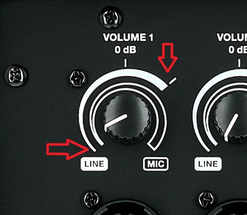

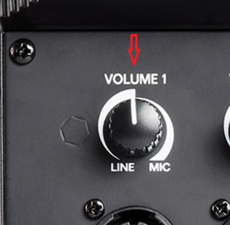

En el caso concreto del modelo que yo he cogido, el TS208 la respuesta en linea es plana.
En este modelo el previo del micro no actua hasta que no pones el potenciometro de la mitad hasta el final. Es decir que la respuesta en linea si es plana.
Esto es verdad que no ocurre en el 308 que desde el principio si actua el previo del micro por lo cual la curva si colorea (que es lo que ha sustituido Headrush en los modelos que si mezcla, quitando el previo de mic).
Full Range... bueno, volviendo al caso concreto del TS208 el rango de frecuencias va de 62 - 20.000Hz (casi todo el espectro humano audible).
Yo tengo clarísimo que es perfectamente válido para guitarra y máxime cuando se trata de un uso doméstico.
El 208 (No mezcla en Linea y la curva es plana)
https://i.imgur.com/yKayuBr.jpg
El 310 (Si mezcla y la curva no está optimizada)
https://i.imgur.com/p0jYi1S.jpg
A mis oidos la respuesta es como con los monitores de estudio que uso. Cosa que por ejemplo no me pasa con unos JBL que se que tienden a meter mas graves.
No obstante (aunque me parece que la respuesta es muy plana) siempre se puede tocar con la eq de la pedalera. En mi caso, completamente innecesario.
Creo que el proposito de estos monitores en ensayo lo cumplen con creces.
Evidentemente si mi caso hubiera sido algo para el escenario habría cogido otra cosa, empezando por un cono de 12.
