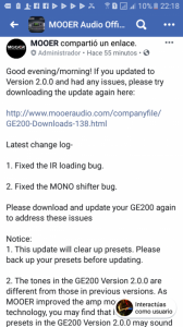

Acaban de subir una nueva actualización corregida de la version 2.0.0:
Good evening/morning! If you updated to Version 2.0.0 and had any issues, please try downloading the update again here:
http://www.mooeraudio.com/companyfile/GE200-Downloads-138.html
Latest change log-
1. Fixed the IR loading bug.
2. Fixed the MONO shifter bug.
Please download and update your GE200 again to address these issues
Notice:
1. This update will clear up presets. Please back up your presets before updating.
2. The tones in the GE200 Version 2.0.0 are different from those in previous versions. As MOOER improved the amp model sampling technology, you may find that loading the old presets in the GE200 Version 2.0.0 may sound different. Please allow some time to change or recreate presets for the best result according to your taste. Thank you for your patience as we work to make the best experience possible.
3. PRESET files should be in the format of "P000-PRESET" for import or export.
Thanks,
MOOER Team

#1927 de lujo, ahora si hay afirmación oficial sobre la mejora en los amplis y corrección de bugs, un diez para los chicos de Mooer.
NACHO
por el 14/05/2019
#1928
Hola compañero. El otro día en facebook ya dijeron que habian retocado el algoritmo de los amplis.
Lo que no entiendo es que hayan corregido la 2.0.0 y la renombren igual en vez de llamarla 2.0.1, pero bueno...
