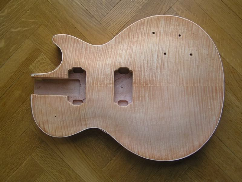

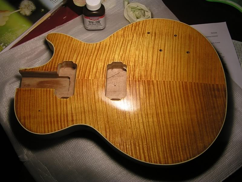

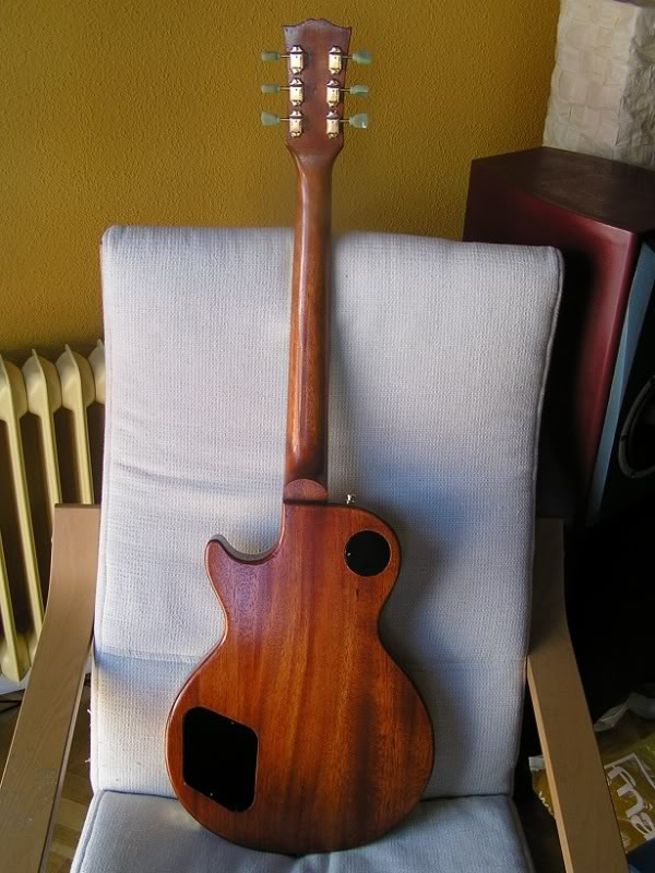

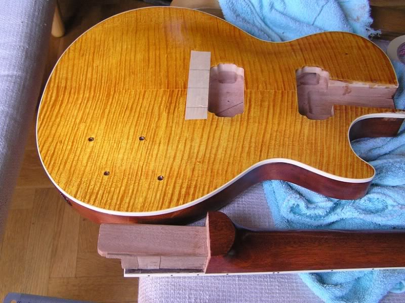

Resaltando la veta con tinte negro al agua comprado en el Leroy Merlin.
Lijado al gusto, hasta que me gusta cómo queda la veta y pasamos al amarillo.

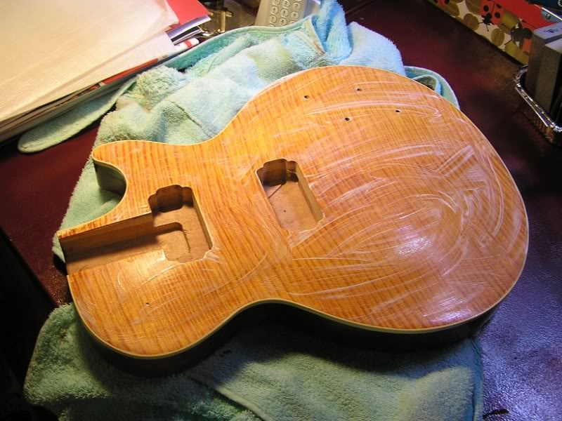

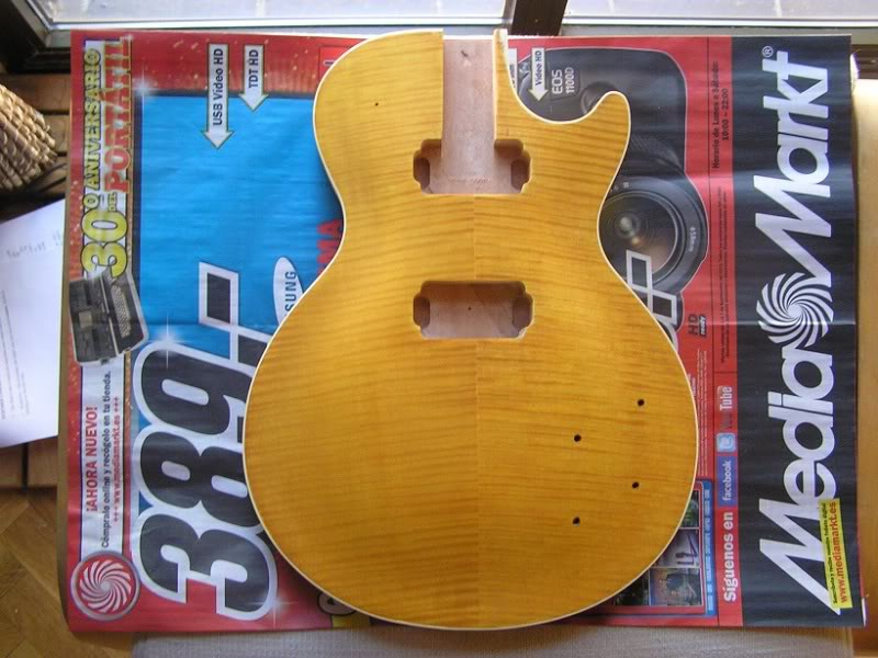

Empezamos con el Tru Oil, un poco a la brava, debo decir.

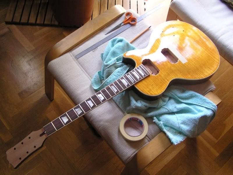

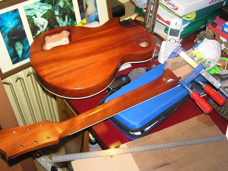

Ajustando el encaje del mástil, que no venía lo bastante recto.

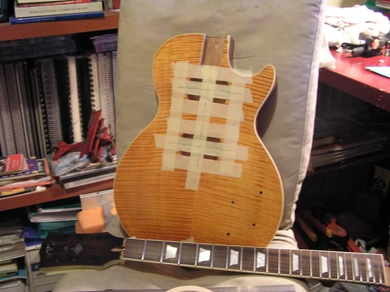

Tomando referencias de todo lo tomable antes de pasar al Titebond, que luego ya no tiene arreglo.

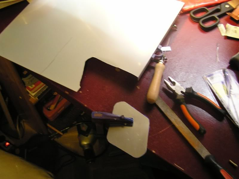

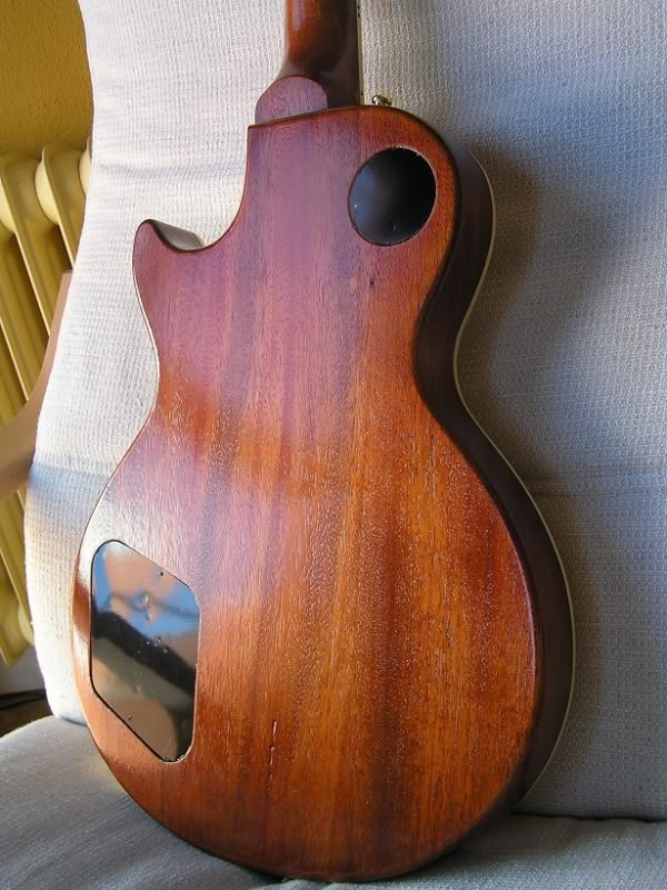

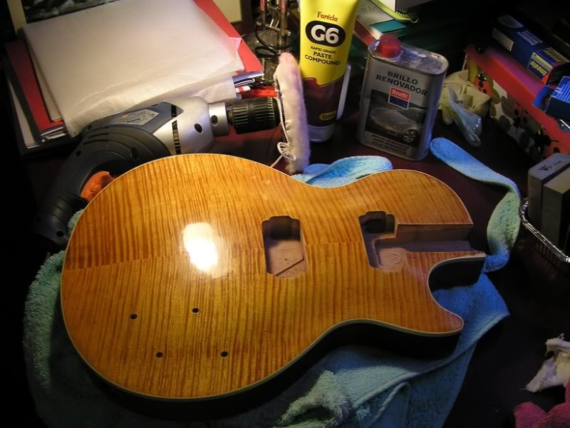

Las tapas de la electrónica salen de una tapa de ordenador.
Dal cela, pulil cela…

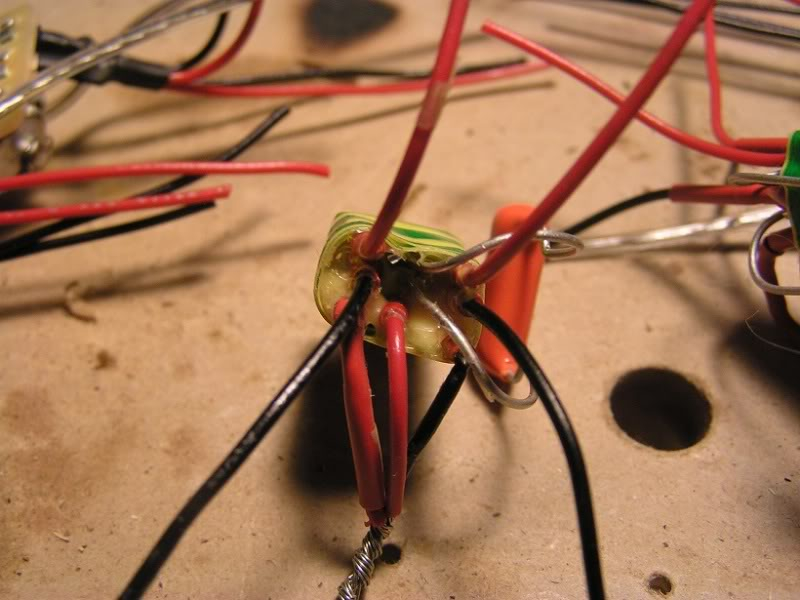

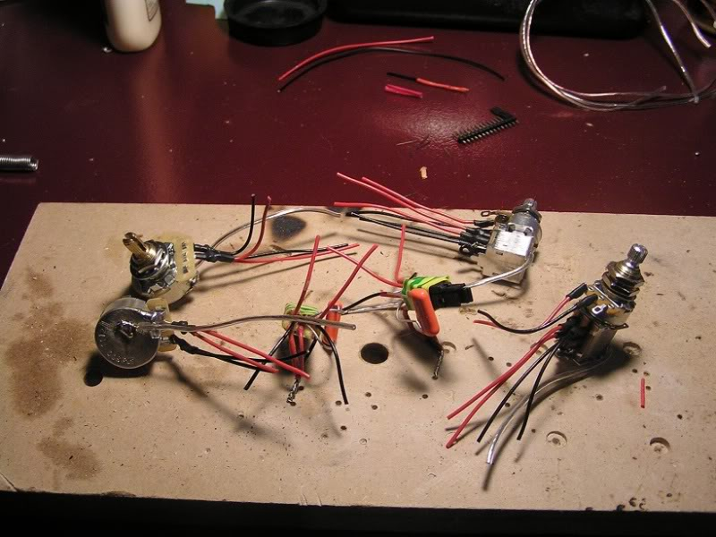

Un experimento con la electrónica que funcionaba, pero deseché porque era demasiado lioso. En cualquier caso, sí lleva dos potes “push-pull” para cambiar la configuración de las pastillas.

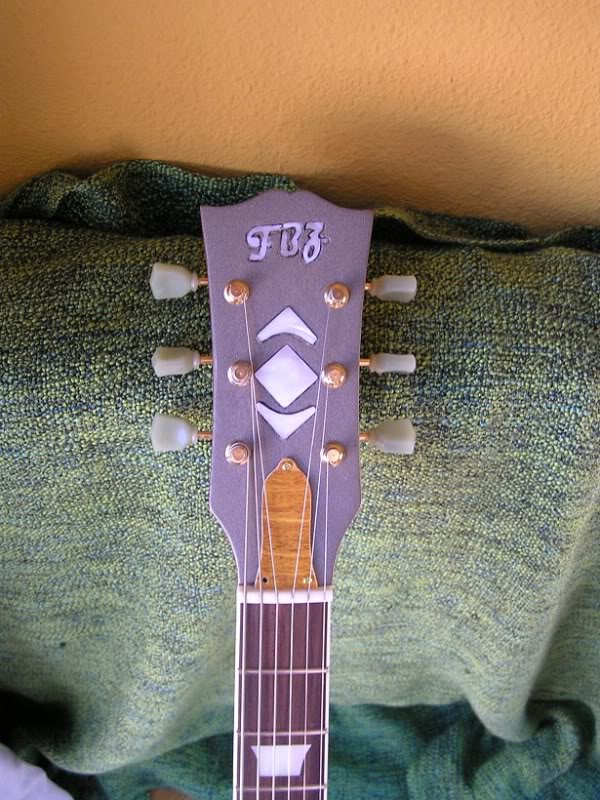

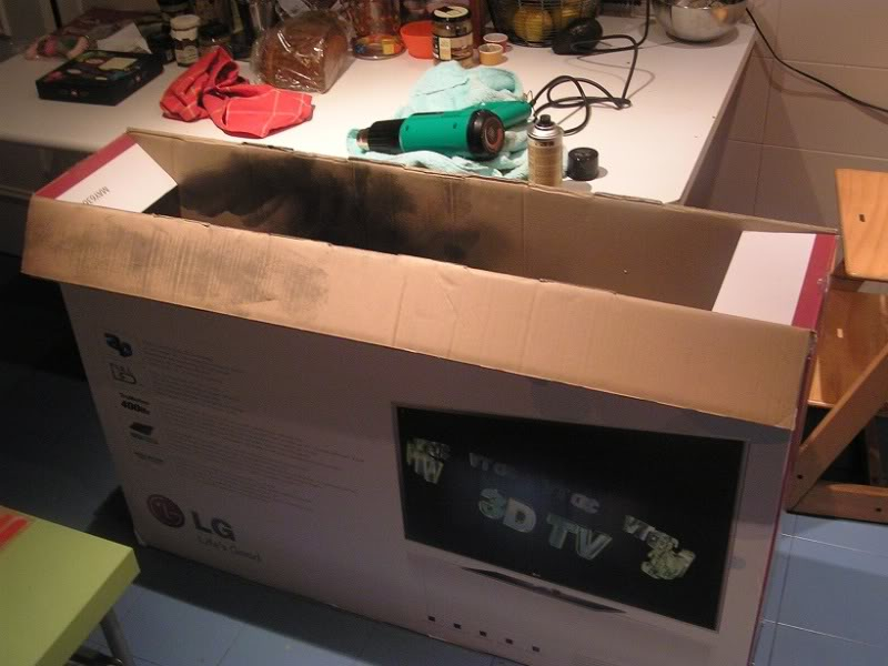

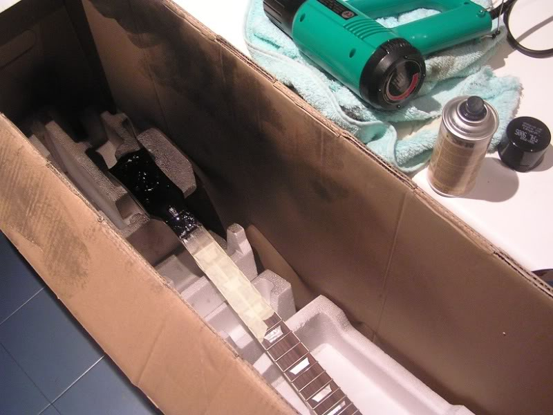

Haciendo pruebas con la pala (qué guerra me dio la jodida) en mi cabina de pintura semiprofesional.

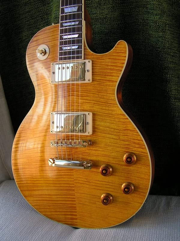

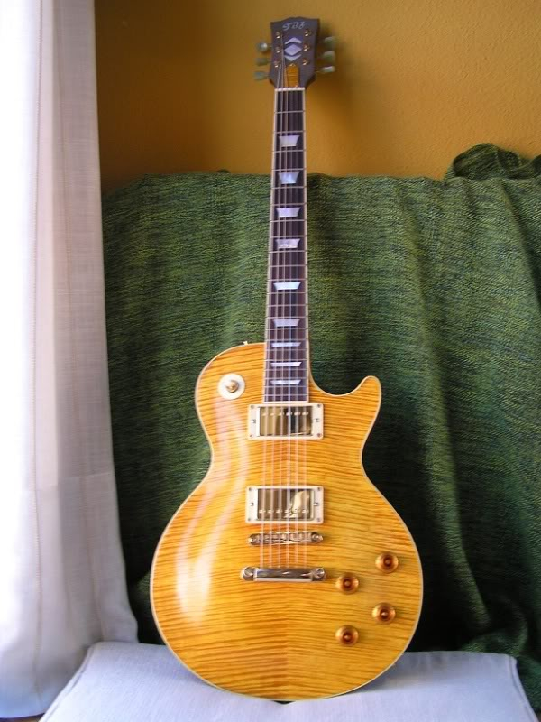

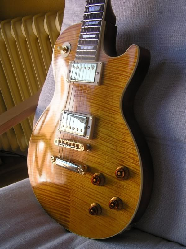

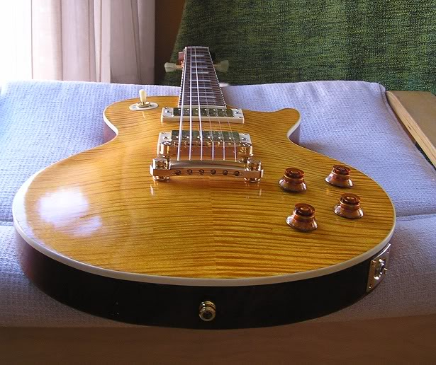

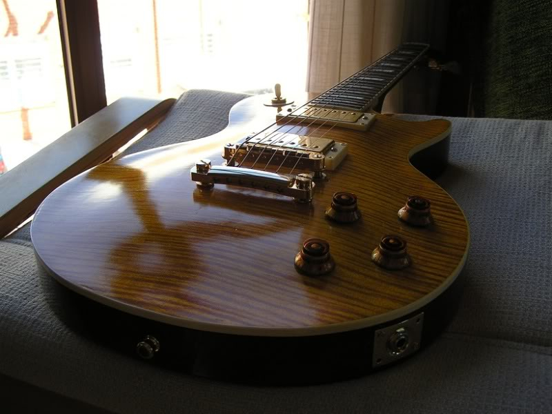

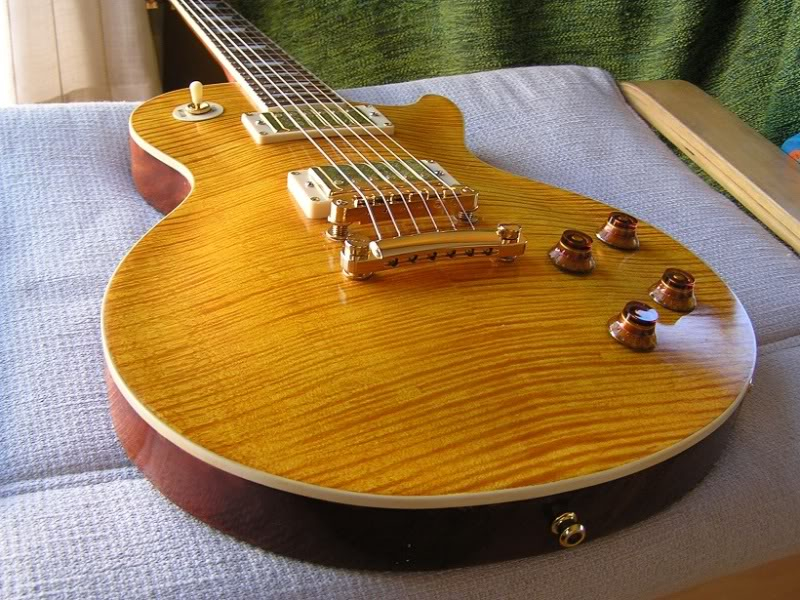

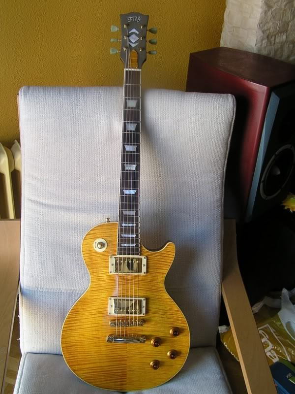

Y bueno… el trasto tiene muchos defectos, claro: algún golpe, algún acabado que no me convence, la pala chapucienta… pero me gusta y estoy contento. Ya le arreglaré cosas cuando me dé la gana… si me da la gana. La acción es demasiado alta, 2,5 mm. en el traste 12 y ya trastea, quizé lo pueda ajustar retocando la cejilla, que creo que la dejé muy alta, pero sospecho que es más bien cosa del ángulo del mástil. Una lástima no habérmelo imaginado antes, porque hubiese sido muy fácil de solucionar. Pero bueno, es coqueta y no suena mal.

Lástima lo de la acción, pero igual hay suerte y ajustando un poco de aquí y de allá consigas bajarla un poco más. Ten paciencia.

Muchas gracias a todos, es muy agradable ver que un trabajo que has hecho gusta. Lo de la prueba de sonido es complicado, yo creo que a este ritmo en un par de años más ya podría hacerlo :shock: ; se lo pediré al gato, pero el jodido es un poco divo. Además, insiste en que le ponga pickguard para que no se le enganchen las uñas, pero a mi me gusta más así. Lo de la cabina de pintura tiene su miga, esa parte la hice en invierno, con frío y mucha humedad, así que la pintura quedaba hecha un desastre. Opté entonces por ir lijando con cuidado y, cada vez que iba a pintar, calentaba el interior de la caja de cartón con la pistola de aire caliente que se puede ver en la foto. Así se depositaba bien la pintura, pero el negro no me dio buen resultado, en seguida se rayaba y quedaba sin brillo. Entonces usé esa pintura de efecto arena que ya conocía por unos altavoces que hice previamente y que queda bastante bien.

Compañero... debo decir que nose como se tocara o no, pero para mi ese ES el acabado del destino ajajaj es preciosa en serio, hasta el punto de no poder serlo mas. Yo intente tmbn esto de los kits y me paso lo mismo con el angulo... y bueno no quedo tan bonita... enfin, si en verano tengo tiempo probablemente me ponga a trastear con algo... jeje

hola amigo... buen curro para ser la primera. Para la próxima, mejor si la encolas y ajustas antes de lacar, ya que te puedes ahorrar muchas sorpresas... lo del trasteo, igual es que no está bien ajustada, veo las selletas muy 'atrás'... y lo que no entiendo es qué problema tienes con el ángulo del mástil... ¿se te queda el puente muy subido?
El tema de los trasteos y la acción es solucionable, siempre que el mástil esté bien recto y los trastes nivelados, creo...
