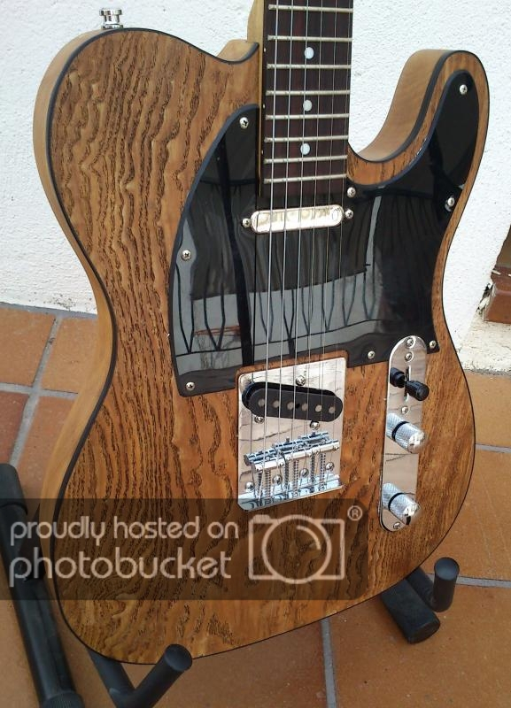

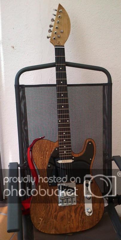

La guitarra está montada y sonando , pero no está finalizada.

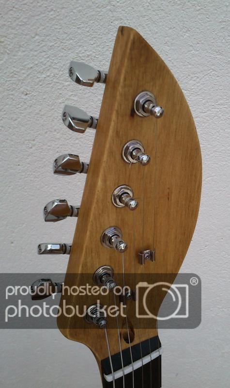

Sustituí las pastillas de serie por unas Di marzio Twang King , en una guitarra de este tipo se pueden hacer infinidad de cambios , se me ha pasado por la cabeza poner clavijero decente , pasar las cuerdas a travás del cuerpo , cambiar la electrónica etc... al final saldría más cara que una American Standard . De momento he decidido solo cambiar las pastillas y los pirulos para la correa por unos decentes que tenía por ahí.
Lo demás puede esperar

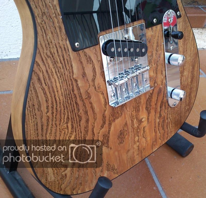

Conseguí soldar correctamente las pastillas y ademas no hace ningún ruido , el apantallado ha sido exitoso. Gracias a Dios.
El problema ahora está en el ajuste del instrumento . Nunca he hecho esto y voy a investigar , tengo problema de trasteos y tampoco puedo quintarla . Cuando lo consiga pondré la prueba de sonido .

muy bonita si señor, te ha quedado muy bien. espero que soluciones los problemas de trasteo y que te suene de lujo

Enhorabuena! tiene muy buen aspecto. Esperamos unas muestras de audio.

Bueno , después de un buen rato ferruchando con las llavecicas allen , parece que ya no trastea . Aunque requerirá de ajustes más profesionales para quintarla y demás , de momento funciona.

Enhorabuena, la guitarra está muy chula, y suena bien (o mejor dicho: suena todo lo bien que puede sonar en ese ampli).
Yo también me monté un kit de telecaster, y tenía algunos problemillas de afinación en los primeros trastes, hasta que Frasco me echó una mano en ajustar la cejuela. Después del ajuste mejoró mucho en afinación y en comodidad al tocar.
