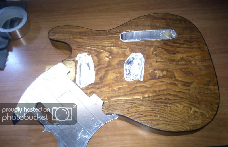

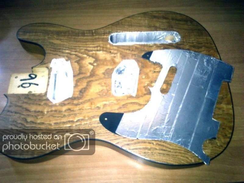

Entre las pocas mejoras que voy a hacerle al kit , la más barata es el apantallado. 1,5€ me costó el rollo de papel de aluminio en el chino de la esquina.
No niego que el apantallado es relativamente fácil , pero me las veo negro para separar el aluminio del papel y luego se enrrolla sobre sí mismo y se pega , en fín . Después de una serie de comedias así ha que dado el invento:
Un poco chapucero , después veo que el aluminio sale por todas partes y hay que recortarlo para que no se vea.
Cuando intento poner el film en los recovecos de las cavidades generalmente se rompe , así pongo otra capa encima y el tal Faraday va a quedar bien enjaulado.

Te has pegado un "curro" importante..., pero me temo que de la forma que lo has hecho no te servirá de nada.
Las diferentes piezas de aluminio deben estar en contacto efectivo la una con la otra, es decir no unidas por el pegamento, si no por la parte donde no lo hay.
Te mando un enlace donde verás como se debe de hacer.
http://www.factoriadoson.com/index.php/apantallado-y-montaje-de-electronica-en-guitarra-kit-prs/
Si lo haces así, el resultado será el esperado. Si lo has hecho simplemente pegando el papel de aluminio en la cavidad, será como si no hubieras hecho nada.

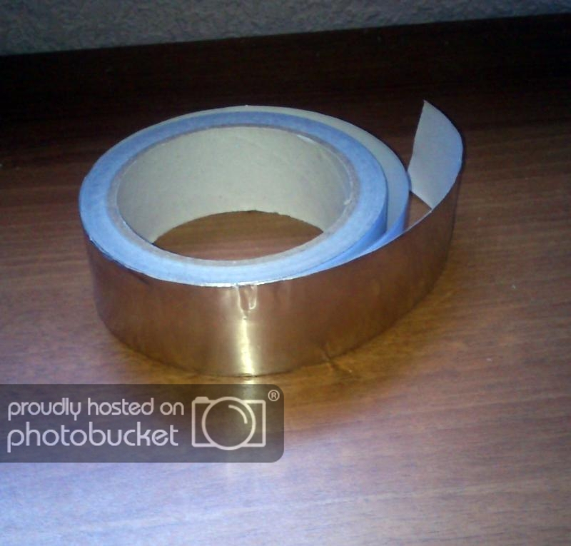

OK , este video al que has puesto el enlace es muy bueno , se ven detalles que no he visto en otros . Muchas gracias por el aporte . Quieres decir que el pegamento que lleva la cinta es aislante?
tonituning
por el 25/07/2013
Normalmente sí..., además tiene que ser cinta de aluminio conductiva, es decir, por la que pase la electricidad de forma correcta.
tonituning
por el 25/07/2013
Puedes comprobarlo con un "multitester", lo pones en el signo de los onmios y las dos puntas sobre el aluminio, separadas unos 10 cm. y te tiene que marcar...0,00 en la pantalla, igual que si unieras las dos puntas.

He probado con un tester y es conductivo , lo mejoraré un poco altes de soldar al fin y al cabo si no funciona la reforma será rápida .
Gracias por el briconsejo :brindis:
