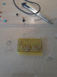

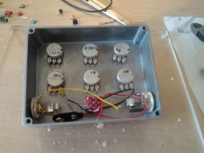

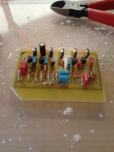

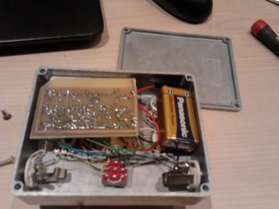

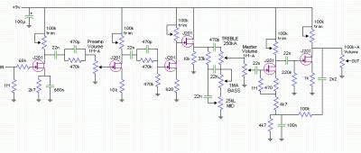

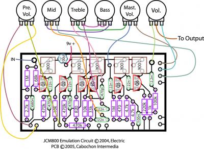

Esta tarde he terminado de montar este pedal y os dejo aquí toda la info por si alguien más se anima a montarlo.
intentaré subir unas muestras de audio en cuanto pueda.
La lista de materiales la he sacado yo del esquema...
Resistencias.
1M x2
68k x1
2k7 x1
470k x3
10k x2
820 x1
33k x1
470 x1
4k7 x2
100k x1
220k x1
1k x1
100k (trimer) x5
Condensadores.
100uF x1 (electrolítico)
680nF x1
470pF x3
22nF x6
100nF x1
2,2nF x1
potenciómetros.
1M-A preamp vol
1M-A Bass
1M-A mast vol
25k-lin midd
250k-A treble
100k-A vol. out
Transistores.
j201 x6
(en internet lei que en el Q4 se puede poner un 2N5457)
adjunto el esquema y el layout junto a unas fotos del pedal montado.

si si, sonó a la primera sin problemas! y aunque no he utilizado cables apantallados no mete ningún ruido, esta muy bien.
la verdad es que yo suelo utilizar una distorsión algo más cañera, pero este pedal da mucho juego para sacar diferentes sonidos.
el montaje es muy sencillo, el cableado igual puede ser un poco engorroso, pero en general es un proyecto muy sencillo..

Pero... esto sería un previo ¿no?. No un pedal de distorsión.

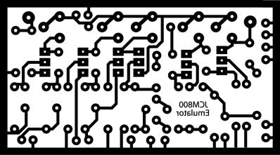

pero suena a JCM800??? quiero decir emula bien el sonido? cuales serian las medidas correctas de la pcb?
LiTaN
por el 08/03/2012
#7
la pcb que hice yo es de 70x38mm.
La verdad no he comparado el sonido con un jcm800, la distorsión no es muy machacona pero puedes jugar bastante con ella a la hora de buscarle un sonido.
A mi parecer este pedal no está tan logrado como el Dr.boogie en cuanto a emular el amplificador original..

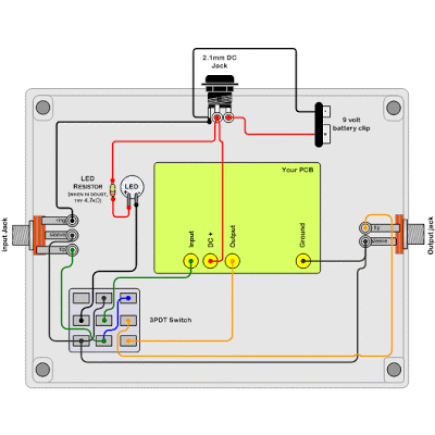

Una duda, que harías, si en vez de interruptor quieres poner un pulsador?
Y que hacer si en vez de pila le quiero poner una fuente de alimentacion de las de enchufe típica?
Gracias!!
Rodri
por el 15/05/2012
de la misma forma pero ha de ser 3PDT tambien.-
puedes usar pila o transformador...o ambos, es optativo en el foro hay mucha información al respecto. Busca y veras de que te hablo.-
un saludo.-
