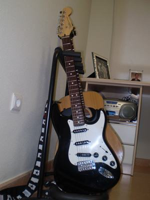

La cosa es que me he comprado una fender stratocaster del 94 (esta de aquí)
Y la he llevado a un luthier y le ha pegado un buen repaso, y de paso (valga la rebundancia) le he puesto una hot rail - seymour duncan en el puente, y AQUÍ VIENE LA CONSULTA:
La cosa es que la seymour lleva cuatro cables, y tiene opción de doble y simple, y yo la noto como que le falta caña, lo que ocurre es que a lo mejor es manía mía y tiene que ser así, pero ¿podría darse el caso de que la tuviera conectada en vez de doble bobinado, en single?
En la página de seymour he encontrado esto, pero no me entero de ná: (no se como subirlo) Pone como conectar los cables y eso.
POR FAVOR, SI ALGUIEN SABE ALGO DEL TEMA QUE ME TIRE UN CABLE, POR SI TENGO QUE LLEVARLA A ALGUIEN PARA QUE ME LA CONECTE BIEN, O SI PUDIERA YO PUES LO INTENTARÍA.
Muchas gracias.
