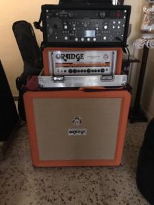

Yo sumo una mas a todas esas!!
Kemper + amplificador a valvulas por el direct out, para hacer un wet/dry
Esa es la mia!!

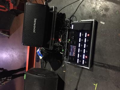

Yo mi helix para ensayo con una FRFR de headrush y para directo (además de eso) sistema Inear, y a hacer puñetas. Perdonad por la foto, que sale girada, y no se aprecia tampoco el Relay G50 al que conecto mis guitarras para ir sin cable.
